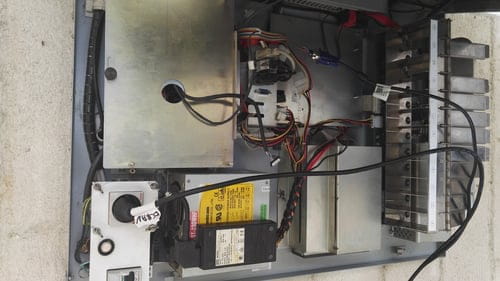

Contributeursalut,
tu pourrais mettre des photos de bonne qualité de ta cm ?

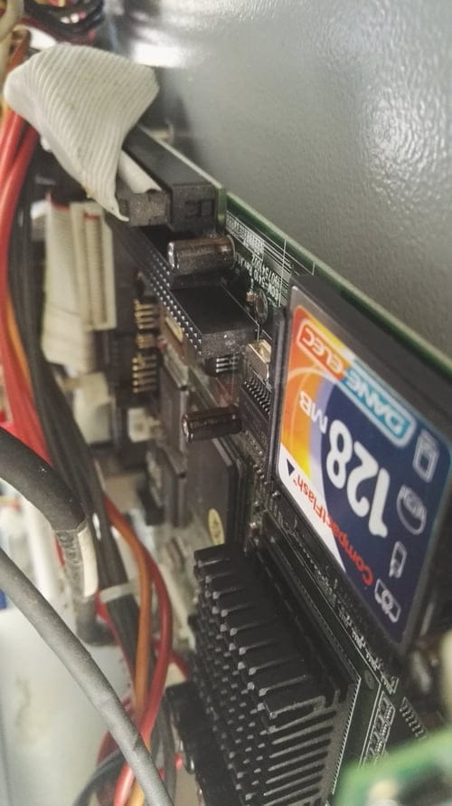

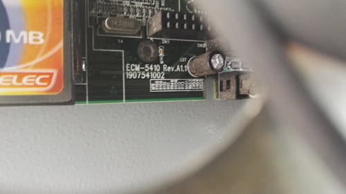

Voilà les photos de la CM
J'ai pas réussi à enlevé le couvercle mais elle m'a l'air identique à celle que l'on peut trouvé sur internet
https://login.aliexpress.com/?from=sm&return_url=http://fr.aliexpress.com/item/32401183090.html
Cela te suffit-il ?-
Oui je sais qu'elle fatigue mais elle fonctionne bien, car dessus il y a un tpe et une imprimante de branchés et ils fonctionnent. J'ai testé il y a quelque jour en voulant changer le ventilateur et qui ne fonctionnait pas depuis déjà belle lurette mais impossible de faire fonctionner un autre. J'avais récupérer des 4 vieilles alim sur des PC et aucune ne fonctionne. pffff
Demain je resterai l'alim au cas ou pour être sur si ce n'est un problème d'ampèrage.
