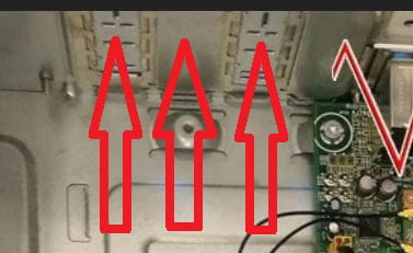

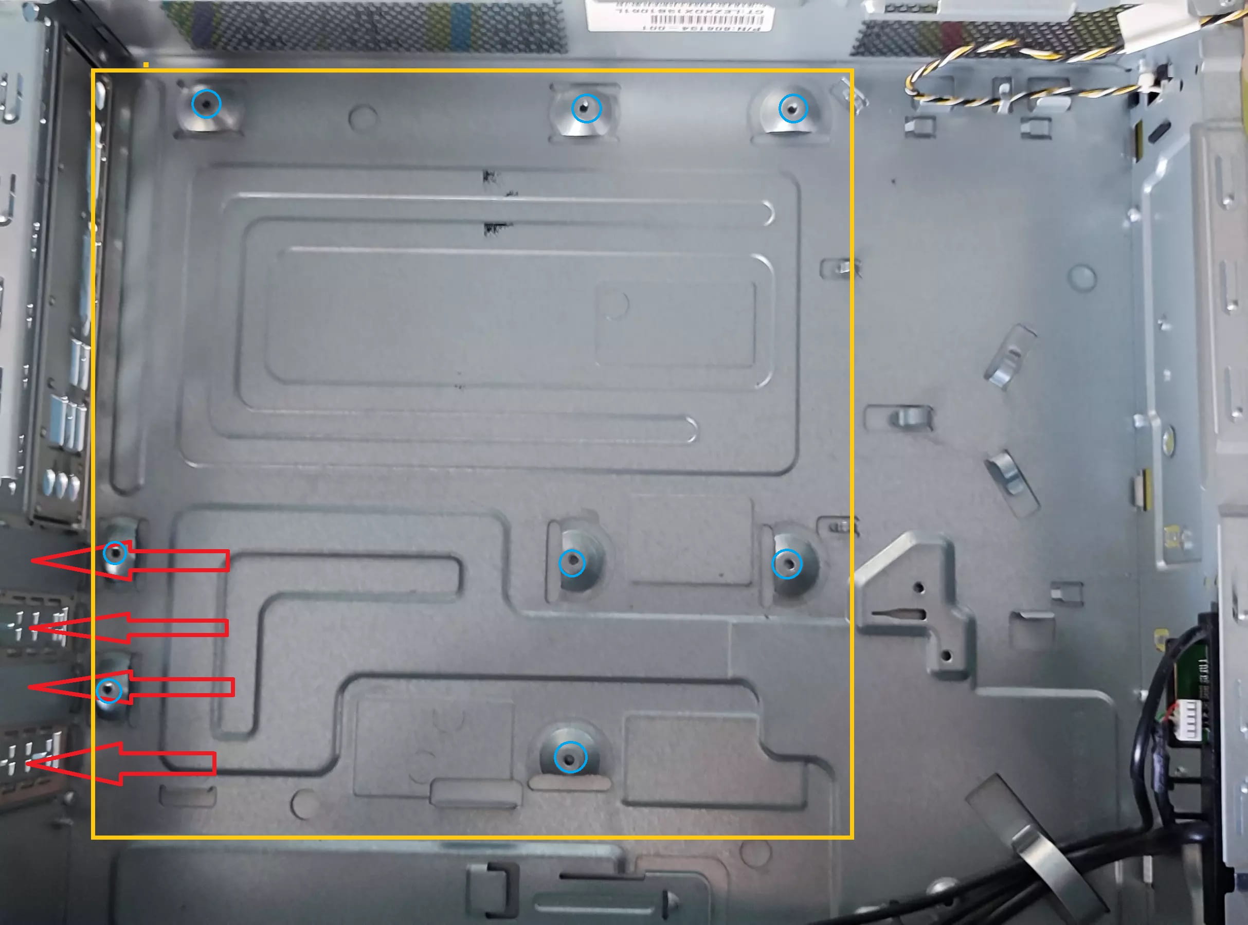

    c'est du micoATX minimum => tu as au moins 4 ouvertures pour des  cartes ; et 8 emplacements visibles pour les vis de fixation de carte mère
    je ne serais pas étonné que tu puisses monter une CM ATX ;  5 ouvertures pour des  cartes

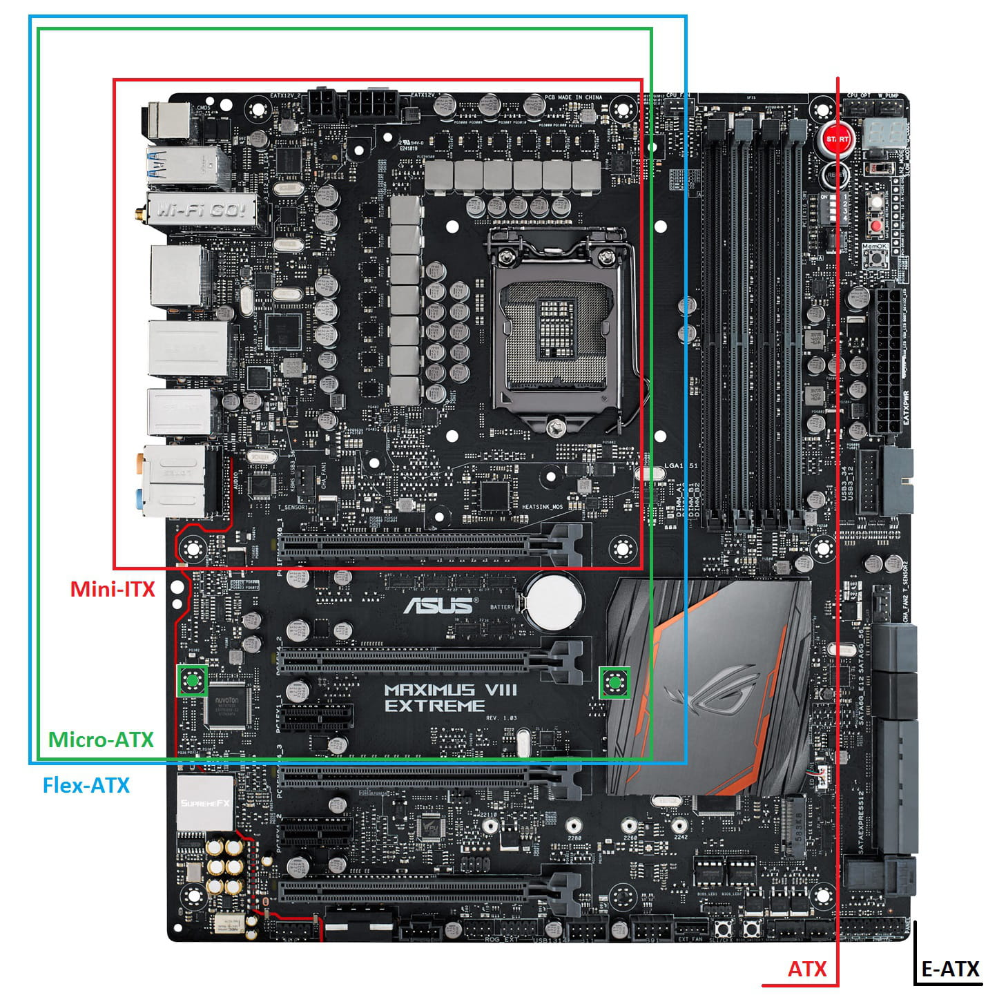

    format E-ATX # 30,5 x 26 cm- hauteur tour # 44 cm mini
    format ATX # 30.5 x 24.4 cm - hauteur tour # 44 cm mini
    format microATX # 24,4 x 24,4 cm - hauteur tour # 36 cm mini
    format mini-ITX # 17 x 17 cm - hauteur mini tour généralement # PC à plat 20 cm
    tu sors ton mètre ruban , et tu mesures

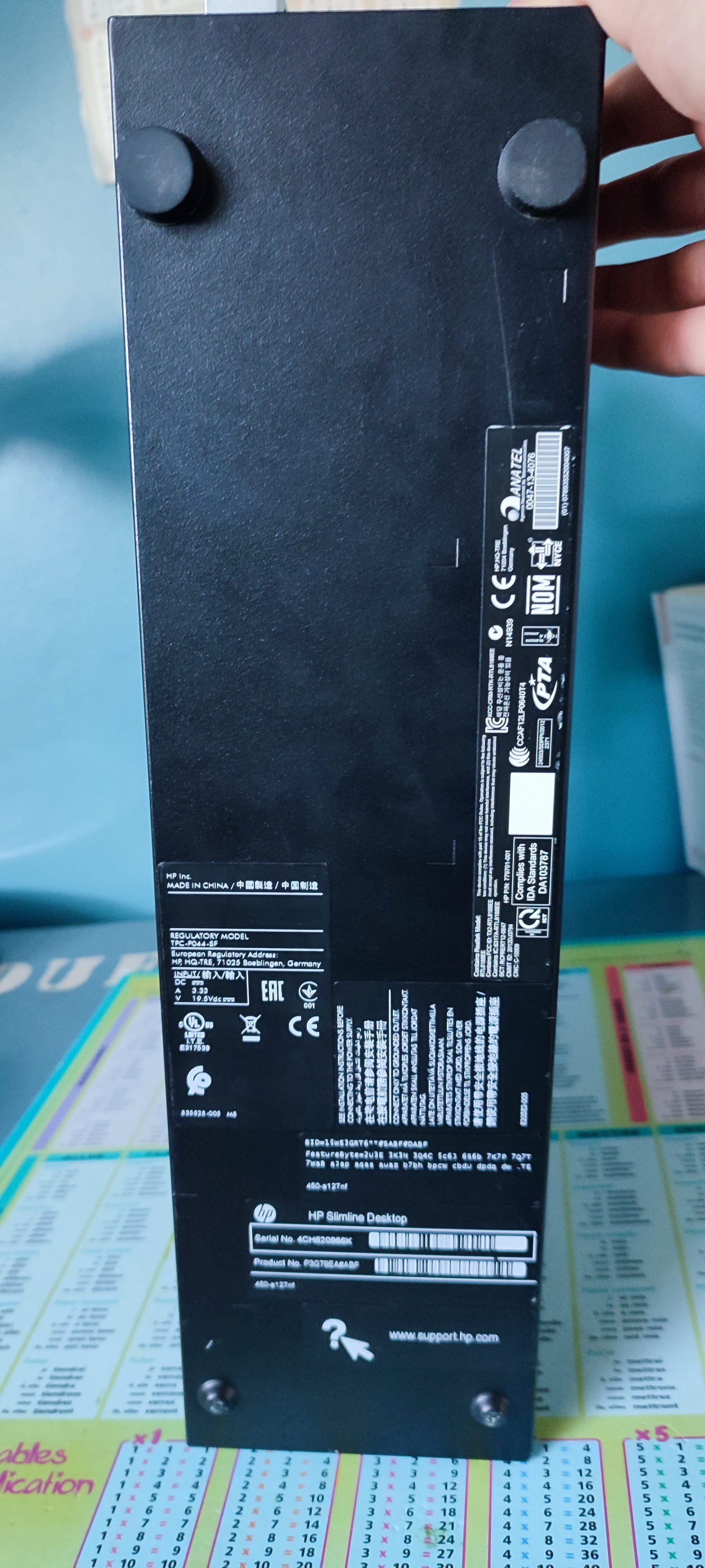

    C'est pas du micro ATX, ....probable ITX....
    Mais faut marque et modèle du boîtier pour en etre sur, sur le dessus de la photo on voit une étiquette collé,  qui y a t il de noté dessus ?

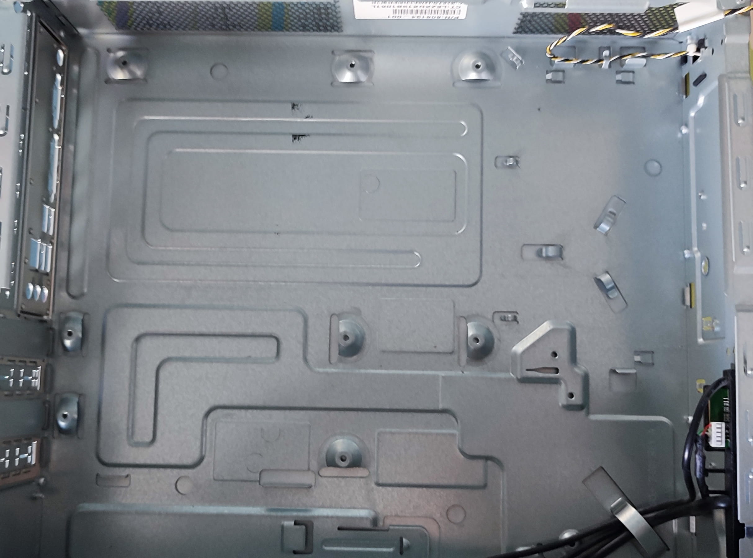

    1. Escuser moi de la réponse tardive. Voici des photos sous quelques angles

      Pour moi c'est un format destok propriétaire de HP, vu les tensions de l'alim, il s'agit d'une alim itx de donc le format de la carte mère pourrait être mini-ITX, je dis bien pourrait,  car en fait comme dit vieux bison, il faut mesurer et comparer avec les formats standards.
      Ce qui est sur, c'est que ce type de boîtier est une galère à réutiliser, quel que soit le format de la carte mère on voit que c'est très compact.
  3. Salut,
    Au vu de cette seule photo, on ne pourra pas te dire si le boîtier accepte des CM aux formats Mini-ITX, micro-ATX, etc. Peut-être, si si tu nous indiquais les marque et modèle de ton pc, on saurait te dire quels formats de CM le boîtier accueille.

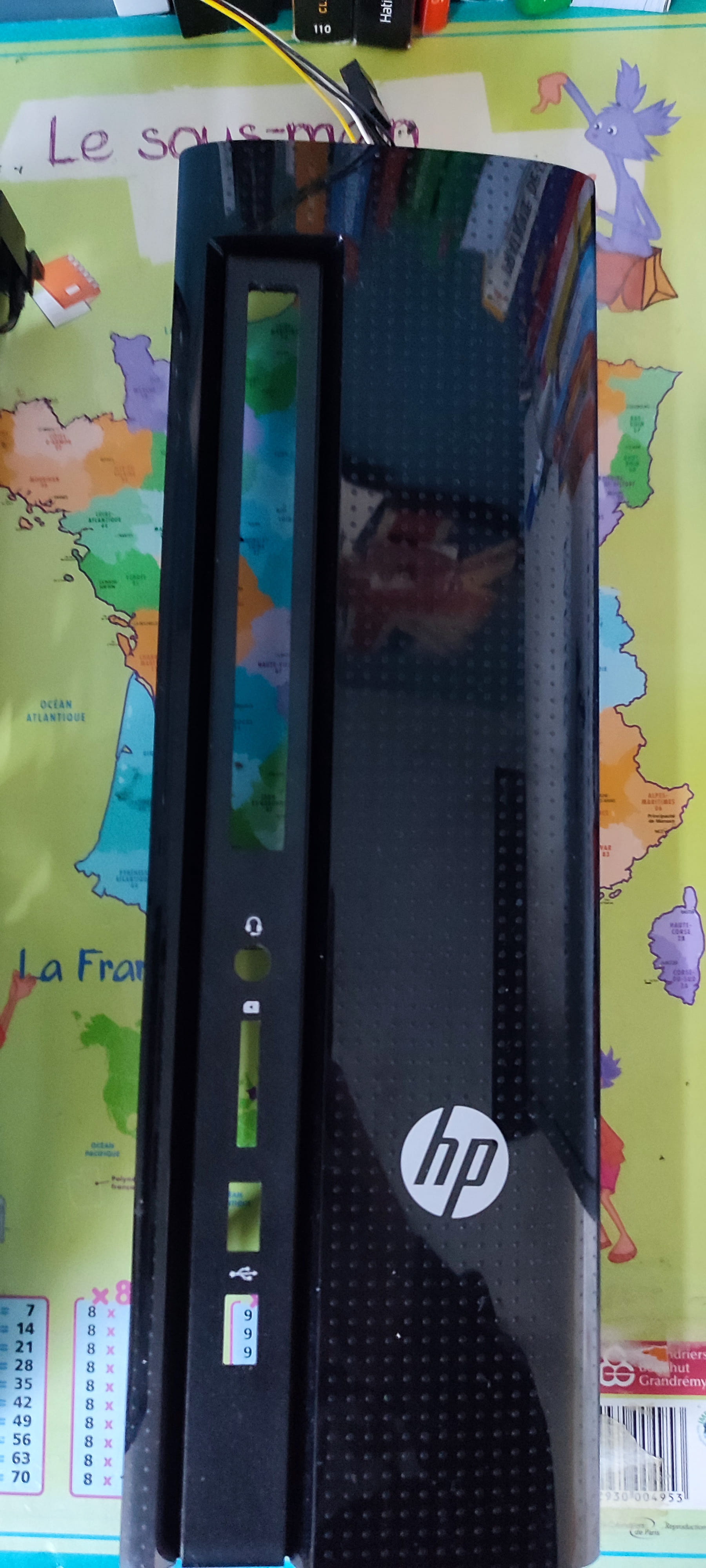

      une autre vue que j'ai trouvé de ton boîtier  > P/N:808134-001 < ==>> c'est le bon ????
      c'est une mini-ITX # 17 x 17 cm qui est montée
      pour une microATX # 24,4 x 24,4 cm ; il y a les bossages pour les vis de fixation ; mais le connecteur général 24 broches avec les câbles ne passent pas dessous le boîtier pour un lecteur/graveur DVD
      donc processeur avec carte graphique intégrée ( IGP , ou GPU )
      le boîtier équipé mini-ITX
      montage général = https://novi.kupujemprodajem.com/kompjuteri-desktop/polovni-kompjuteri/hp-slimline-desktop-pc-260-a104n0/oglas/105394094?modal=bigGallery
      il y a une fiche femelle ronde pour une alimentation externe HP de forte puissace ( genre alimentation de PC portable ) > de ce type < ????
