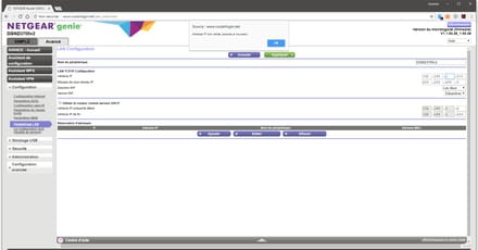

  2. KanabeachCoco Messages postés 21 Statut Membre
    Voilà Je suis au bon endroit
    1. brupala Messages postés 111168 Date d'inscription   Statut Membre Dernière intervention   14 454
      OK,
      c'est une bouse ce machin ....
      il veut bien de 1.1 ?
      et si tu mets 1.200 ?
      quelle adresse at-il sur le wan ?
      aussi, quelle est l'adresse de ton PC sur la box ?
      192.168.1.51 pour le pc sur la box sfr
      Pc connecté direct au netgear 192.168.0.2
      1.200 idem
      Par défaut il se mets a 192.168.0.1
      Pourtant il a été mis à jour le fimware.
    3. brupala Messages postés 111168 Date d'inscription   Statut Membre Dernière intervention   14 454
      Ok ignore le message d'erreur, désactive le DHCP et mets le en 1.100, ensuite tu le reliés par son l'an à la box ainsi que ton pc.
    4. KanabeachCoco Messages postés 21 Statut Membre
      Oui j’avais fait ça hier mais impossible d’acceder A l’interface du routeur (192.168.0.1) et donc impossible de paramétrer le wifi
    5. brupala Messages postés 111168 Date d'inscription   Statut Membre Dernière intervention   14 454 > KanabeachCoco Messages postés 21 Statut Membre
      Et sur 1.100 ?
      C'est là qu'il faut se connecter ensuite.
