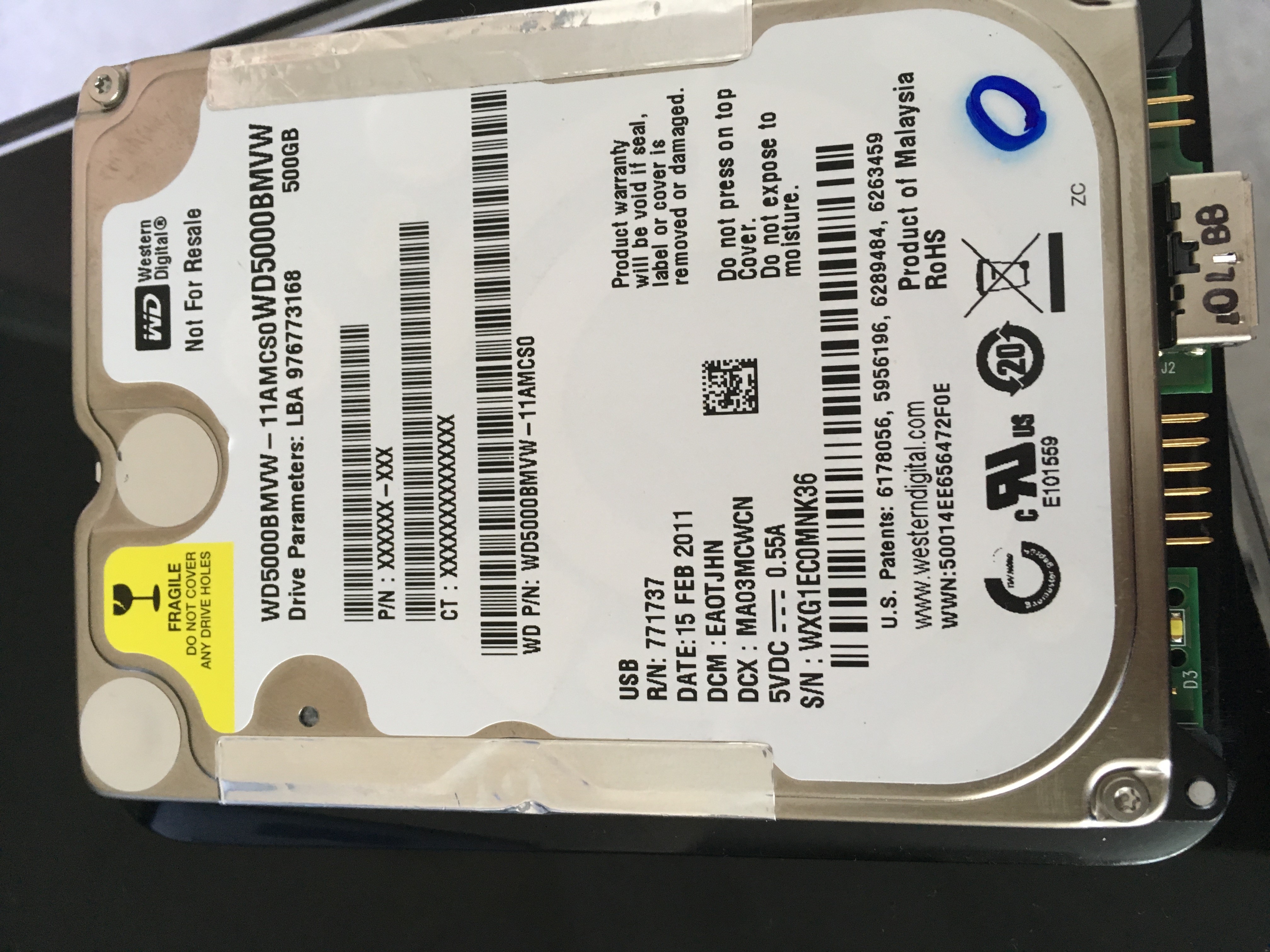

Je possède un disc dur externe WD, qui ne fonctionne plus et je voudrais récupérer les données.
serait-il possible de me dire quel adaptateur (câble) choisir?
Merci d'avance.
http://www.image-heberg.fr/files/15220563621006044288.jpg
Merci d'avance.
ContributeurBonjour,
si tu as un pc de bureau ' une tour ' branches le à l'intérieur sur une connexion SATA. Si c'est un pc portable, il te faut une adaptateur sata/usb ou un nouveau boitier.
Contributeur@xxxseverinxxxEffectivement comme le dit Judge_DT, ton disque dur fonctionne avec un contrôleur usb. Il te restes la solution de bidouiller > https://www.datarecoverytools.co.uk/2010/05/05/how-to-connect-and-recover-usb-only-western-digital-drives-with-hd-doctor-suite/
ModérateurSalut,
Ça va être difficile. Car ce sont des generations de disques où le contrôleur USB est inclus et il y a pas de connecteur SATA. Donc, impossible de connecter un câble SATA, pour remplacer le contrôleur...
Je pense que pour le coup, à moins de faire appel à un labo, ça va être très difficile...
Merci pour vos réponse du coup je faire la bidouille merci encore.
Je vous tiens au courant
