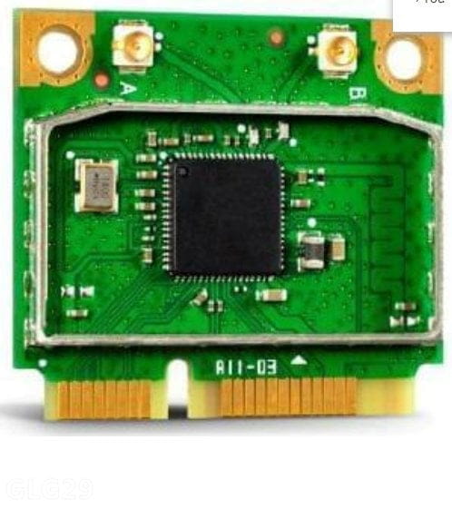

    @Rebooter, bonjour,
    En règle générale, la carte réseau se présente ainsi sur un pc portable,
    il est donc tout à fait injustifié de changer de carte mère !!! (Pour votre gouverne)
    Cdlt.

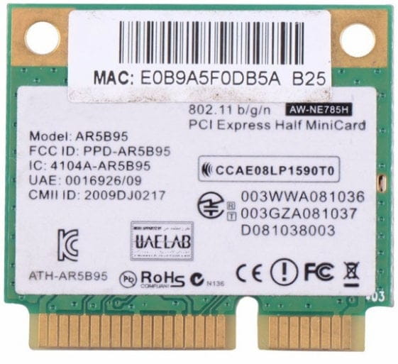

    1. pour ta gouverne cette carte est une carte wifi pas une carte Ethernet. Hors son soucis c'est la carte Ethernet pas la carte wifi
    2. Mon PC est un pc de bureau pas un portable.. Et ma carte ethernet ne se présente pas du tout comme ça. Je ne pense pas qu'il faut changer la carte mais, mais je suis incapable de changer une carte ethernet comme celle ci sans endommager ma carte mère
  4. Contributeur
    Effectivement, je me suis trompé dans mes images, celle-ci est plus d'actualité et correspond mieux au sujet !
    ..........mais toujours pas nécessaire de changer de carte mère..........
    1. idem ! c'est une carte wifi elle possède la connexion des fils qui font office d'antenne.
    2. Sur un pc portable le chipset Ethernet est soudé sur la carte mère, donc difficile à remplacer.

      @Utilisateur anonymeAhhhh ! Ben autant pour moi alors !
      Idem qu'une puce graphique si je te suis bien, dans ce cas tu as raison effectivement, difficile de la "décoller" de la carte mère !
