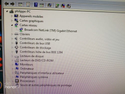

      dans le gestionnaire de périphériques tu n'as rien en carte réseau?
    3. Bonjour raspey
      désolé de la réponse tardive ,oui j'ai débranché la box c'est la 1ère chose que j'ai faite sans succès malheureusement.Non la carte n'apparaît pas dans le gestionnaire de périphériques.
      et hier après un redémarrage de l'ordi elle y apparaissait mais avec un triangle jaune et c'était écrit"carte non connecté pas assez espace ressource" quelque chose comme çà.
    4. quand tu fais une recherche dans le gestionnaire de périphériques?
    5. oui
  2. Si tu peux en essayer un autre
    1. Fait mais cela ne change rien.je ny comprend plus rien

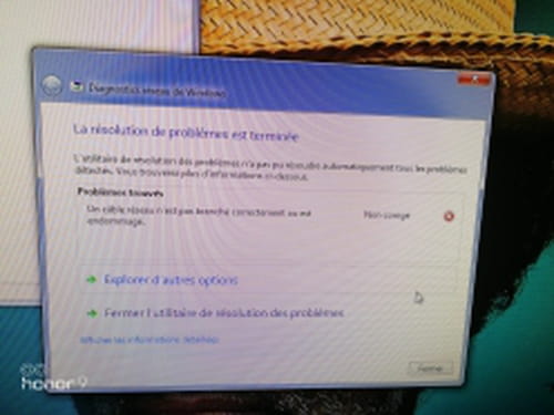

      La carte reseau est bien la dans le gestionnaire et fonctionne correctement mais le logo dans la barre de tache est avec une croix rouge. Quand je clique dessus et reo0soudre problemes on m'explique pour brancher un cable ethernet et si cela persiste changer de cable.
