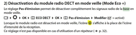

ModérateurBonsoir,
A priori vos combinés ont perdu le contact avec leur base.
Vérifier que la base est bien alimentée électriquement l'écran du répondeur allumé (si en service) permet de vérifier aisément.
Verifier que vous n'ètes pas en mode ECO (notice page 36 )38 du pdf)).
Ôter les batteries des combinés pendant 30secondes puis remettez-les en place (attention au sens).
Si cela ne permet pas de faire disparaitre le "Pas de base", il faut ré-inscrire les combinés sur la base.
Voir la notice en page 40 (42 du pdf ci-dessous) paragraphe
"Inscription des combinés"
