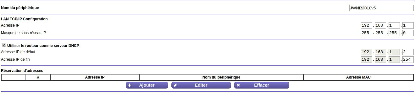

J'ai réalisé ce montage. Tout fonctionne relativement bien, sauf que d
à partir des PC, qui sont en WIFI sur le Netgear, je n'arrive pas à accéder au disque dur qui lui est branché directement sur 1 des port de la Freebox. Si je branche un PC avec un câble réseau sur le switch, pas de problème !
Voici également la config du Netgear et de la Freebox. Il y a certainement quelque chose à changer mais je ne sais pas quoi.

    Il vous faut changer l'IP de la borne WiFi en 192.168.0.250 (par exemple, afin de garder l'admin dessus) et surtout de désactiver le service DHCP sur la borne WiFi toujours. Et ça devrait marcher.
    1. Salut cocoche,
      Merci pour ta réponse.
      Je viens d'essayer mais j'ai un message d'erreur du Netgear qui me dit que l'adresse IP est en conglit avec le réseau WAN.
      J'ai essayer plusieurs adresses : 192.168.0.250 ; 192.168.0.150....... a chaque fois le même message.
      je pense que c'est le "0" qu'il n'aime pas...
      As-tu une autre solution ?
    2. Contributeur
      Dans quel mode de configuration est le Netgear (point d'accès wifi ou routeur) ?
