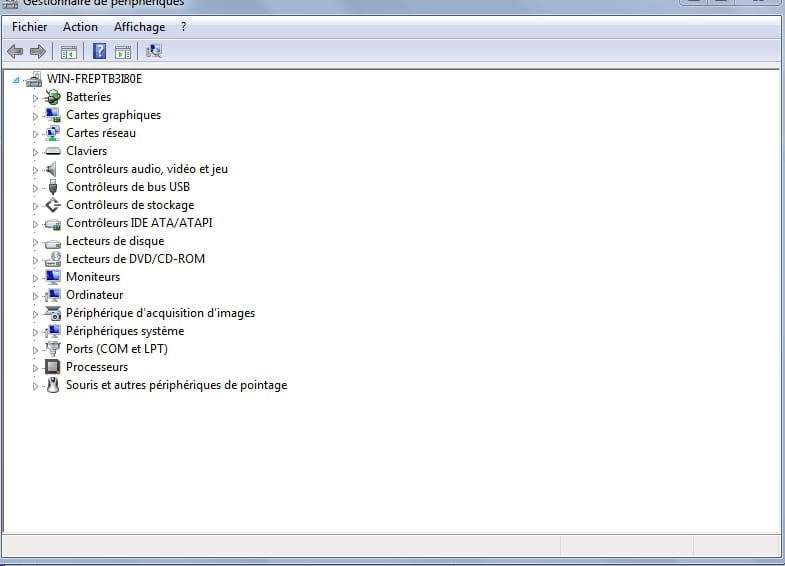

Je dispose d'un ordinateur Samsung sous Window 7 et souhaiterai activer le Bluetooth
Cependant lorsque je rentre dans "Gestionnaire de périphériques" je ne voie pas l'icône Bluetooth.
Comment faire pour l'activer ?

  1. Euuuhh non dans carte réseau il n'y est pas.
    Dans panneau de configuration il est marqué que j'ai le bluetooth mais il ne fonctionne pas.
    Mon pc est un Samsung 305U1A, 2 Go de RAM, processeur AMD E-450 APU, 32 bits
    Vieux PC je sais ... il est temps que je change :)

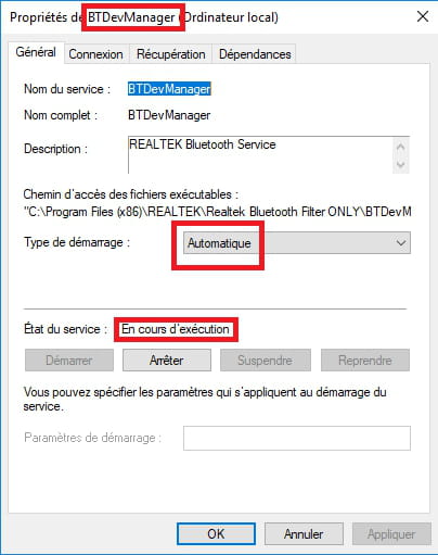

      Tape --> services.msc et OK.
      Vérifie que le service Bluetooth est bien démarré et est en automatique dans type de démarrage.

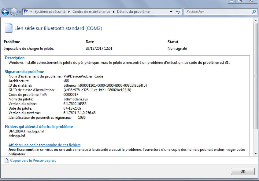

      1. J'ai essayé les 2 moyens que tu m'as dit mais aucun des deux ne fonctionne .
        Pour le premier, le pilote bluetooth ne s'installe pas et pour le second , lorsque je cherche le service bluetooth, je ne le trouve pas...
        Je ne sais pas trop quoi faire ...

            tu as 1 message d'erreur pendant l'installation du pilote?
            1. Oui j'ai un message d'erreur me disant que le pilote n'a pu être installé .
                re
                ok, tu peux donner le message complet (style erreur 0x0... etc...)
                  As-tu le BTDevManager ?
