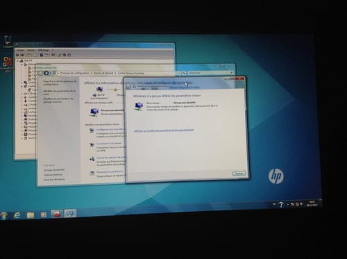

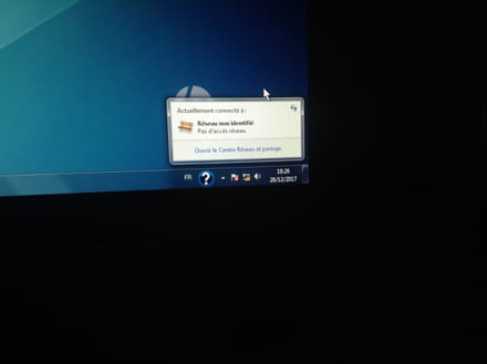

Il y a quelque temps, j'ai restauré mon ordinateur à l'état d'usine à cause de quelques problèmes.
Mais maintenant, je n'arrive plus à avoir Internet/le réseau sur l'ordinateur, j'ai commencé par choisir une carte réseau
(je ne sais vraiment si il fallait faire comme ci dessus, et je ne sais pas si la "carte de bouclage microsoft" etait la bonne carte à sélectionner (mais il y a écrit que ce périphérique fonctionne correctement donc je ne sais pas trop))
Mais je n'avais toujours pas de réseau/Internet
J'ai donc cliquer sur "Centre Réseau et Partage" puis sur "Choisir les options de partage et de groupe résidentiel" puis j'ai essayé de définir l'emplacement réseau sur "Réseau Domestique" mais il se passe ça
J'ai ensuite essayé la résolution des problèmes, et ils me disent que le problème est que "<<Connexion au réseau local 2>> n'a pas de configuration IP valide.
Qu'est ce que ça veut dire et comment le résoudre ?
Merci.

    tu as un contrôleur ethernet sur ce qu'on aperçoit, tes photos d'écran sont quasi illisibles.
    Dans tous les cas, il faut que tu réinstalles tous les pilotes, vois chez HP avec une autre machine.
    1. Bananinono Messages postés 7 Statut Membre
      Merci, je réinstallerai tous mes pilotes puis je verrai après
      Mais je ne comprend pas, je n'utilise pas de câbles Ethernet
      Et désolé pour la qualité des photos, je ne pouvais pas vraiment faire mieux
