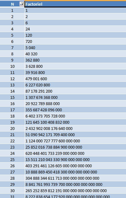

Bonsoir , voilà j’aurai besoin d’un algorithme en Visual Basic ( en Console Application) qui me permet de dire si le nombre entré est un nombre factoriel ou pas . Par exemple , si on entre 24 , c’est un nombre factoriel parce que 1*2*3*4 = 24 , par contre ; 3 ,4,5 ,7 ... ne sont pas factoriel .

      @MandahTimagine que l'utilisateur donne le nombre 150
      Déjà... est-ce que le nombre est supérieur à 1 et est pair ? Oui.
      Donc je continue...
      Je vais donc boucler de 2 à 150 et faire le calcul ...
      total = 0
      boucle i=2 -> 150
      total = total * i
      est-ce que total = mon nombre cherché ? Si oui.. Factoriel.. sinon on continue la boucle
      est-ce que total est < au nombre cherché ? Si oui.. on continue.. sinon ce n'est pas un factoriel
      fin boucle
      Si à la fin de la boucle je n'ai pas trouvé le nombre.. c'est qu'il n'est pas factoriel..
