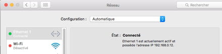

  3. dede74000 Messages postés 26996 Date d'inscription   Statut Contributeur Dernière intervention   5 370
    Je t'ai expliqué comment faire, as-tu suivi le conseil ?
    Dans les préférences Réseau, tu dois avoir une fenêtre comme celle-ci :
    Tu vois que le wifi est désactivé et que l'Ethernet est en tête de liste et activé, tu fais pareil. Ton câble Ethernet doit être branché, sur ta box et ton Mac, bien sûr.
  4. 1004
    J'ai fait ce que vous m'avez conseillé mais le câble ethernet n'apparaît pas en tête de liste alors qu'il est branché sur le mac et sur la box, et l'état est toujours "déconnecté"
    1. dede74000 Messages postés 26996 Date d'inscription   Statut Contributeur Dernière intervention   5 370
      Double-clic sur le nom Ethernet pour le sélectionner, il passera en tête de liste
