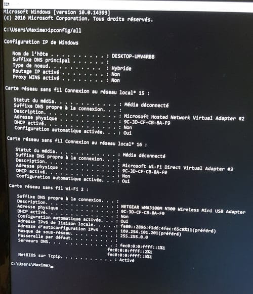

    peux tu faire un ipconfig/all et coller le résultat ici.

    1. Merci d'avoir répondu rapidement, voici les lignes en question..
      1. OK,
        169.254....
        adresse Apipa, donc pas de connectivité avec le serveur dhcp.
