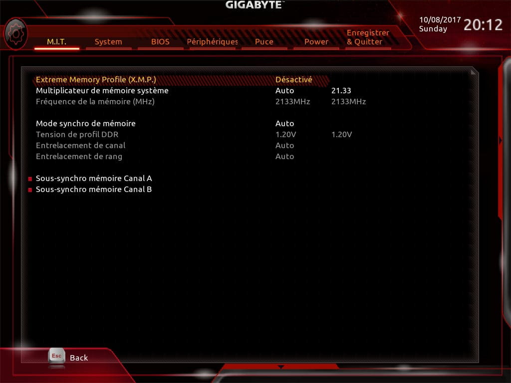

Donc j'ai voulu faire ça tout seul comme un grand (ma doc en anglais ne m'a pas vraiment aidé) je suis entré dans le BIOS qui ressemble à ça
https://img-19.ccm2.net/jKsrzYCzcFusvJMf70xDSHrcb70=/06ba362d82cb4e299f6667199e5ebdd4/ccm-ugc/1_Onglet_MIT.BMP

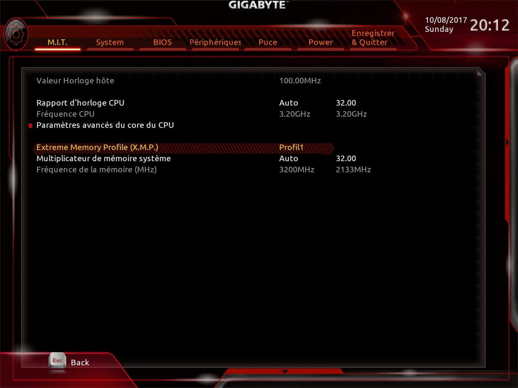

je suis entré dans « Paramètres avancés de fréquence »
https://img-19.ccm2.net/y_kCF81UPKbra-V8db0zIGdIRAI=/5b6a954ad4674376b248f94d5a0b09e1/ccm-ugc/res_avances_de_frequence_-_Desactive.BMP
et j'ai eu le malheur de changer Extreme Memory Profile de « désactivé » à « profil 1 » comme ceci
https://img-19.ccm2.net/N0TSwtVyB-riAoUBdL28K17fzs4=/202e31e5bf6f4fb2810fa138f423f0f4/ccm-ugc/tres_avances_de_frequence_-_Profil_1.BMP
Ce qui a bien passé le chiffre à 3200.
Dans « Réglages avancés de mémoire » il y avait la même chose
https://img-19.ccm2.net/82VGQE-14mN-DvqDpsTt9OlBupw=/dc51cc3931944a8dbc6ec426ee471fc5/ccm-ugc/lages_avances_de_memoire_-_Desactive.BMP
mais là je n'ai PAS passé le XMP sur « profil 1 », c'était peut-être mon erreur ?

Donc mes questions : pourquoi le BIOS m'indique le chiffre de 2133 mhz ? Ca ne devrait pas être 2667 ? Ensuite comment passer le tout à 3200 ? Il faut mettre en « profile 1 » à la fois dans « Paramètres avancés de fréquence » et dans « Réglages avancés de mémoire » ?

EDIT en essayant au hasard j'ai trouvé comment régler la fréquence dans le BIOS, à l'aide de la touche Espace, je peux donc sélectionner 2666 (j'ai pas osé encore vu ce que ça a fait la dernière fois) ou encore 3200, je vais quand même attendre d'avoir plus de conseils de votre part avant d'essayer quoi que ce soit

Pour la CM regarde dans les spécifications j'ai trouvé :
Horloge de bus : 2400 MHz, 2133 MHz, 2667 MHz, 2933 MHz (O.C.), 3200 MHz (O.C.)
Donc c'est précisé 3200 en OC (overclock je suppose ?)
Donc 2 choses :
Peut-on atteindre (via l'overclocking donc) cette fréquence et comment ? C'est possible avec la CM apparemment, mais avec le processeur aussi selon toi ?
Si ce n'est pas possible, bon c'est pas très grave, mais j'aimerais au moins être à 2667, or je ne suis apparemment qu'à 2133, pourquoi ?
Merci d'avance pour tes réponses -
