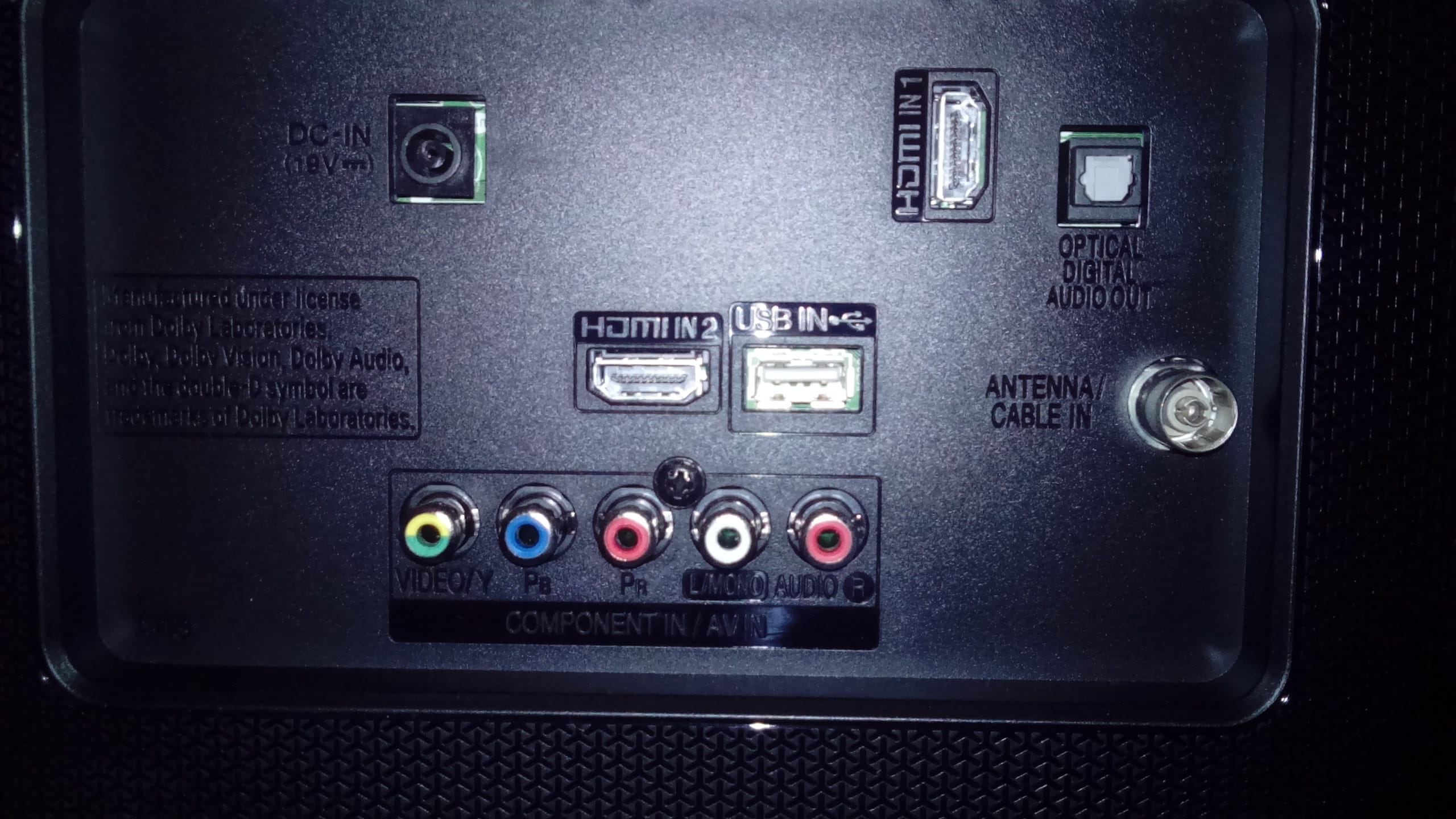

Mon ancienne tv étant tombé en panne il y a peu, je viens d'acheter une tv lg.
Le soucis c'est que je ne parviens pas à faire fonctionner le home cinema (qui marchais très bien sur l'ancienne tv).
Mon home cinema : LG HT304SU (lg)
Ma télé : 32lj510b za (lg)
https://img-19.ccm2.net/TECV4ozw6JFviPPaX2DtnvGzoFc=/e45ee456ab114a45b751447ed1762212/ccm-ugc/DSC_0037.JPG
Je ne suis pas sûr non plus où mettre le cable audio.
J'utilise un cable RCA (pas sûr du nom) où le cable blanc est sur input L, et le rouge sur input R sur le home cinema (bon ça a la limite c'est bon vu que ça marchais bien sur l'autre tv)
Ah oui, avant j'utilisais la péritel, mais ce n'est plus possible sur la nouvelle télé ce qui me fait un autre soucis. Le cable HDMI marche à prioirie (la télé detecte bien la sortie HDMI vu qu'elle passe de crisé à blanc quand j'allume l'home cinema) sauf que, ben il met "aucun signal en provenance de l'entré actuelle".
Je comprend donc pas.
Voilà voilà je pense pas pouvoir faire plus detaillé.
Merci d'avance pour toute aide
  1. glandu Messages postés 25515 Date d'inscription   Statut Contributeur Dernière intervention   4 093
    Bonjour si vous avez une liaison "audio optique" et elle sera plus performante que l'analogique avec une liaison audio (2rca rouge,blanc) en out put bien sur sur la télé
    une liaison hdmi est possible ....à condition que la liaison soit certifiée ARC (à vérifier sur la notice de la télé
    enfin il faudra initialiser votre choix dans les branchements avec les télécommandes de vos appareils respectifs
  2. mor146 Messages postés 4 Statut Membre
    Merci,
    mais où est donc la sortie out put ? Je ne la vois pas.
    Pour la liaison audio optique, je ne crois pas que mon home cinema en ai une.
    Dans les paramètres de la tv je vois qu'il y a tout en "optique" es-que cela veut dire qu'il accepte que sa?
      bonjour sur les sorties rca il y a inscrit out ou une flèche dans le sens sortant mais d'après la photo c'est marqué on
      et vous avez 2 hdmi sur votre télé donc utilisez en une pour votre liaison tout simplement

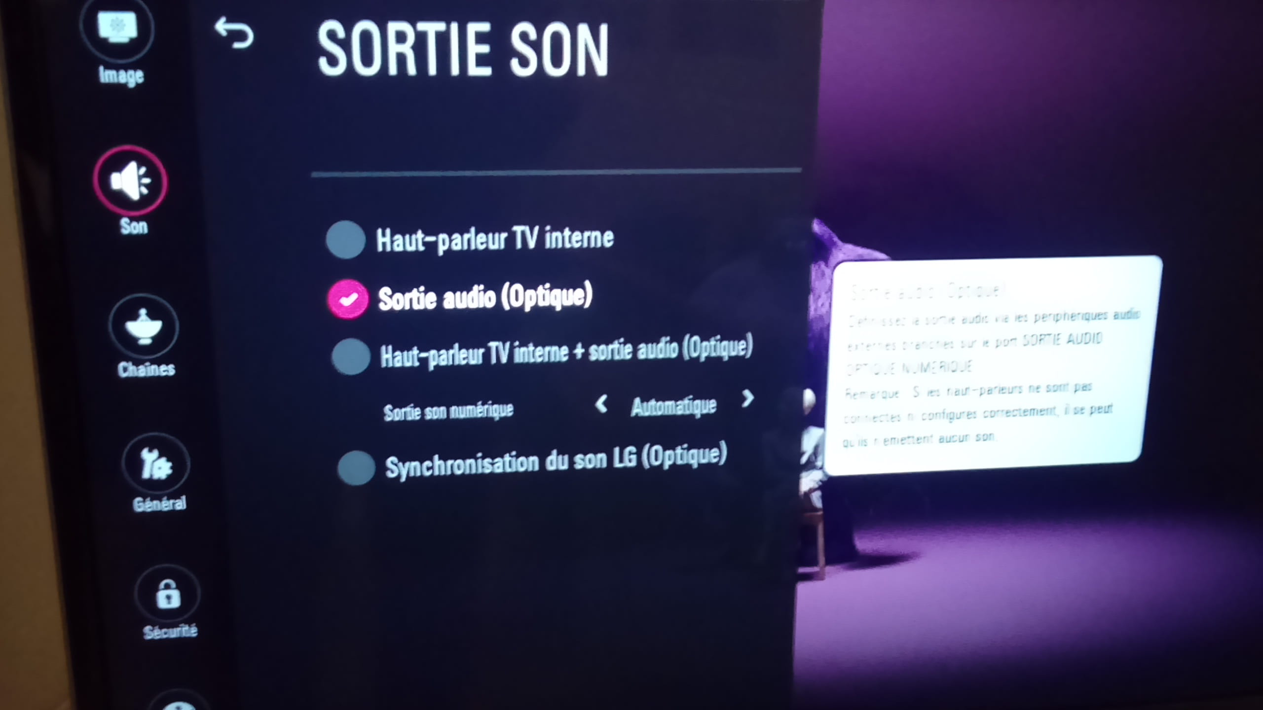

    Bon, ben j'ai tout essayer, l'hdmi 1 ou 2, c'est pareil ça change rien, a prioirie oui elles sont arc.
    mais a mon avis le probleme ce trouve ici
    https://img-19.ccm2.net/0drSCP-3EXSu9-KXTMcG6Hx1t5A=/ad17de7ae19a443b8f65167eab539d5a/ccm-ugc/DSC_0040.JPG
    Y'a pas de paramètre pour hdmi (j'ai essayer les réglage un par un au cas où..)
      a voir le choix audioi est automatique sur la tv il faut voir sur le home avec sa télécommande
