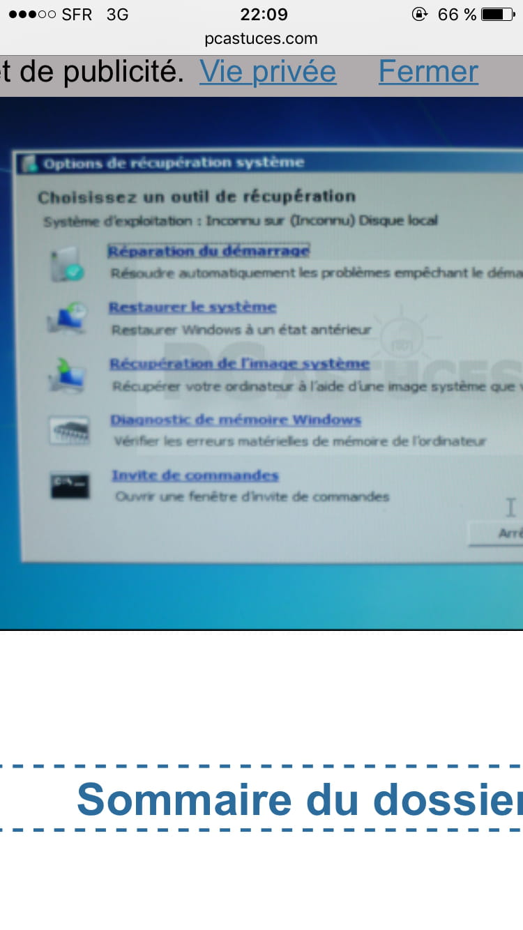

voici le lien de la console de réparation
https://forum.pcastuces.com/console_de_recuperation_windows_7-f3s13884.htm

https://img-19.ccm2.net/hfs9CQgYXTmBvVZtoihke2gtpmU=/9977ef22aa674c55a633dfc9805d161b/ccm-ugc/IMG_2842.PNG
Cette console de récupération j'y avais accès initialement et j'avais tout essayer mais ca n'avait rien donner !
si ça n'a pas fonctionner, ce n'est pas la peine de la télécharger....

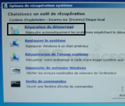

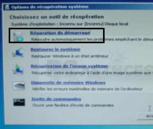

perso, j'aurai exécuter le check disk directement de la console Winre
après le check disk, tu peux tenter de réparer le démarre via la console

Comment réparer le démarrage via console après le chkdsk?
tu as l'option dans la console

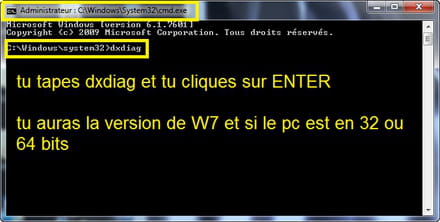

pour savoir quelle version de W7 est installée sur ton pc, ouvre l'invite de commande dans la console, et fait ceci

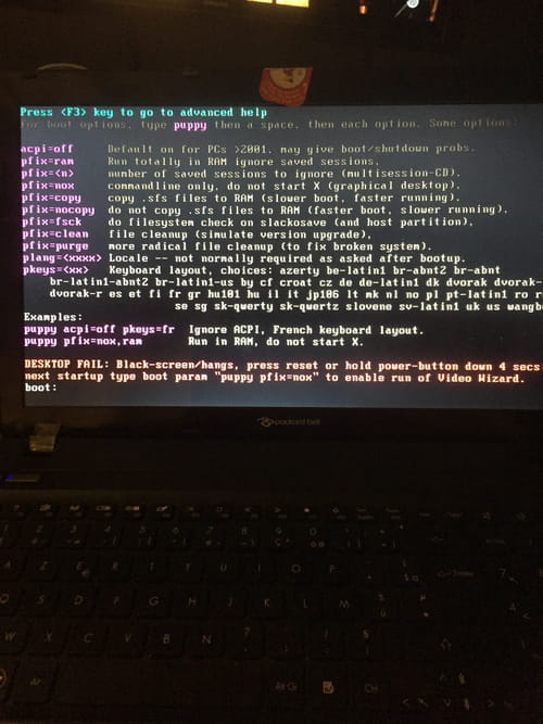

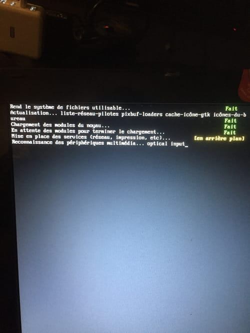

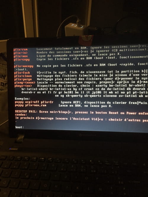

Bonsoir
Je tente d'installer puppy Linux slacko
Mais il a l'air de buguer puis écran noir avec juste done qui reste afficher sur l'écran noir...
re
pourquoi tu n'as pas prit Toutoulinux, je t'avais donné le lien?
tu peux le télécharger depuis ce lien clique ici
ensuite, tu le mets sur ta cle USB avec Rufus pour rendre ta cle bootable
