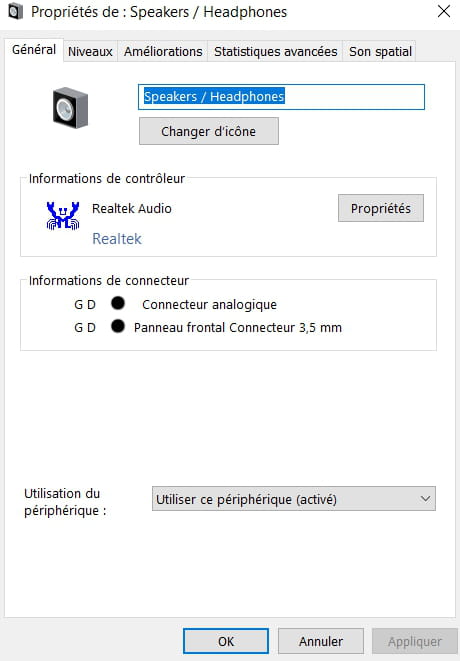

      Quand mes enceintes sont branchées par défaut c'est "Speakers / Headphones - RealTek Audio" (désolé je ne sais pas comment mettre d'image dans le post)
      En les débranchant, c'est la même chose ... et ça ne change pas non plus en les rebranchant ...

    ok, regarde l'image
    ton pc est 1 portable ou 1 fixe (tour)
    si c'est 1 tour, ta fiche "jack" est branchée sur la face avant où à l'arrière?
  8. billmaxime Messages postés 50523 Date d'inscription   Statut Contributeur Dernière intervention   6 150
    re
    "Speakers" c'est une enceinte bluetooth.
    et mon pc est un portable avec une seule prise jack.
    Et quand je regarde les propriétés de "speakers/headphones", j'ai la même chose si mon jack est branché ou pas :

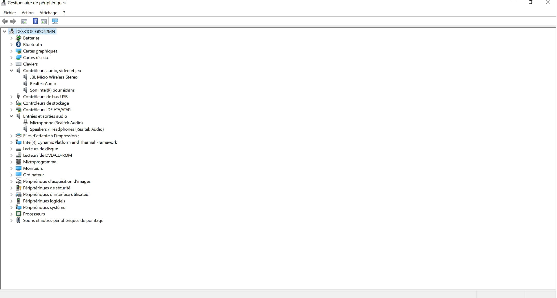

    ok, et dans le gestionnaire de périphériques, tu n'as pas de ? ou /!\ jaune?

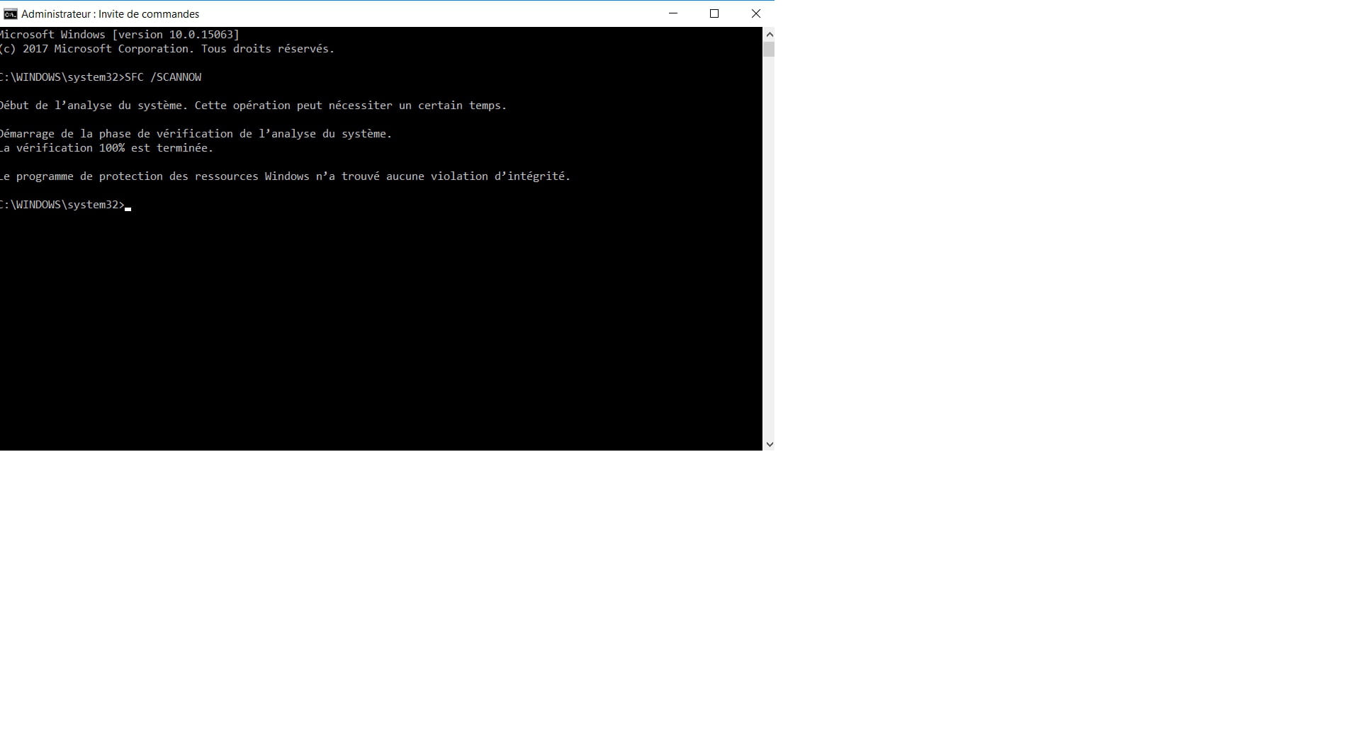

    ok, fait ceci:
    pour la manipulation, comme ton pc est 1 portable, branche le sur le secteur
    quitte tous tes programmes en cours
    dans Cortona, tape CMD
    dans le résultat de la recherche, clique droit sur CMD et exécute le en tant qu'administrateur
    dans la fenêtre qui s'ouvre, tape SFC /SCANNOW et clique sur ENTER
    ATTENTION: il y a 1 espace entre SFC et/
    laisse bosser le pc, et à la fin du scan regarde s'il a/n'a pas trouvé/réparé de fichier système
    en attente de ta répons
  10. billmaxime Messages postés 50523 Date d'inscription   Statut Contributeur Dernière intervention   6 150
    re
    je ne vais pas dire que j'aurai préféré qu'il trouve/répare des fichiers système, mais là je ne vois pas d'où vient ton soucis....
