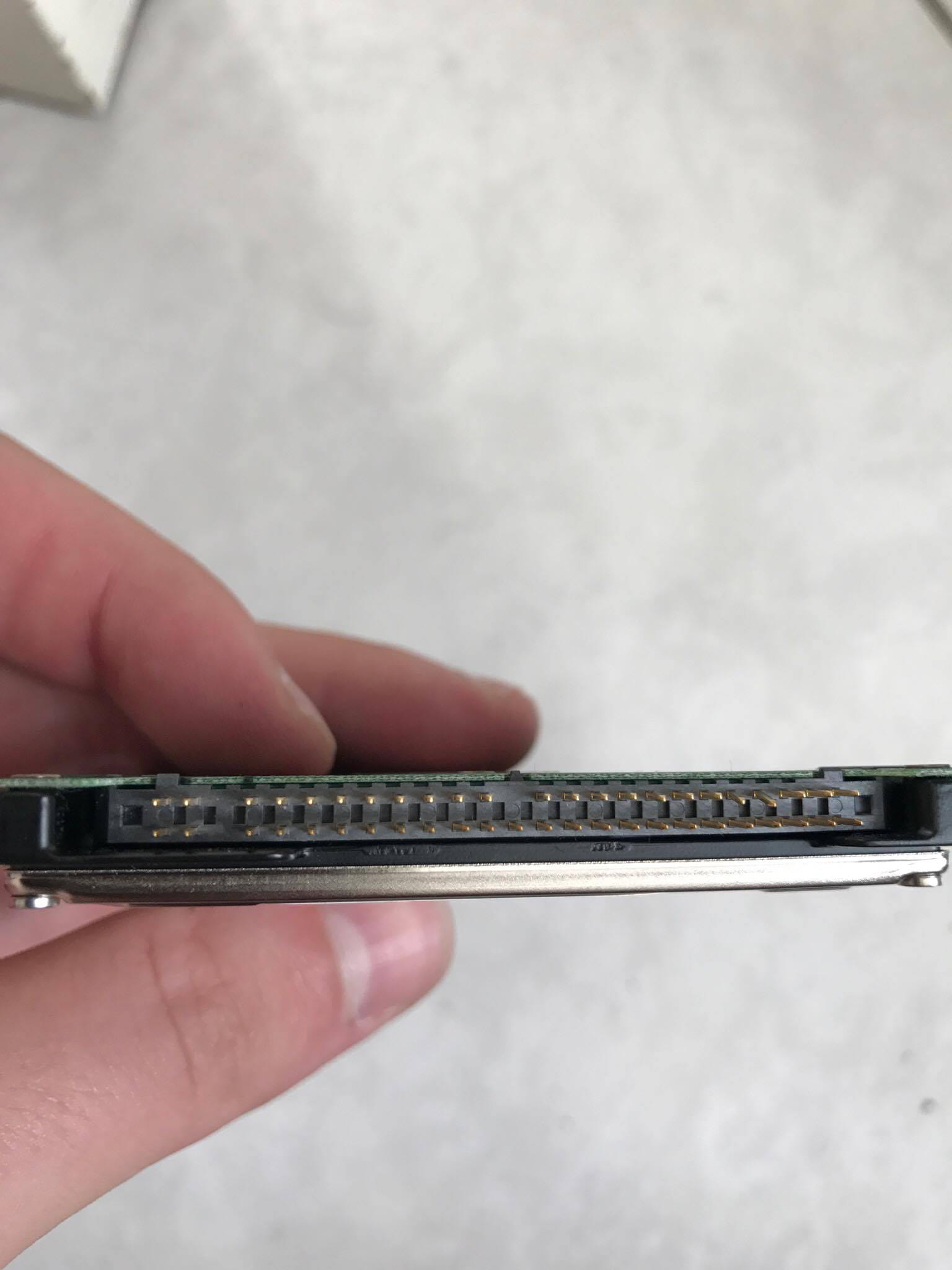

Bonjour, j'ai retrouvé mon ancien PC et j'ai démonté mon DD cependant je ne sais pas comment le transformer en interne, pour récupérer des fichiers. J'ai bien un dock externe mais il à pas les mêmes dents pour l'enfoncer.
Pouvez vous m'indiquer le matériel nécessaire pour le passer en externe? ou du moins récupérer mes données?
Merci d'avance!

ModérateurSalut,
Normal... un "ancêtre" ce disque dur ! ;-)
Il s'agît d'un connecteur (P)ATA/IDE. Voir ici pour les détails sur ce type de connecteurs et de normes.
Il te faudra :- Soit un boîtier externe compatible IDE
- Soit un connecteur IDE <> USB
Modérateur@alex592C'est le principe. Ce sont des adaptateurs qui remplace les dock et qui ont juste vocation à lire un disque dur pour récupérer des données ou autre.
@Judge_DTJ'avais vu sa oui, mais j'avais l'impression qu'il fallait un câble supplémentaire.
https://www.ldlc.com/avis/PB00038535.html
Lui sa irait? -
Modérateur@alex592Ça devrait faire le taff oui.
Par contre moins cher chez Topachat : https://www.topachat.com/pages/detail2_cat_est_micro_puis_rubrique_est_w_cb_div_puis_ref_est_inv914.html -
