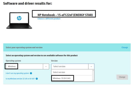

    tu es sur de l'OS de ton pc?
    HP NOTEBOOK 15
    Windows 7 Professional 64bit
    car sur le sit du constructeur (HP) il n'y a que des pilotes pour W10 pour ce pc

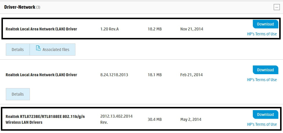

    https://support.hp.com/us-en/drivers/selfservice/hp-15-r000-notebook-pc-series/6875200/model/7037396
    télécharge ces 2 pilotes sur ton bureau (Ethernet et Wifi)

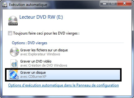

    1) tu insères le CD dans lelecteur CD-ROM, et cette fenêtre va s'ouvrir
    tu cliques sur "graver 1 disque"

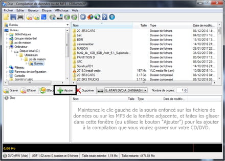

    2) dans la page qui s'ouvre, tu cliques sur "ajouter"

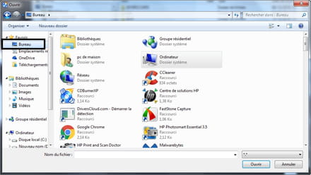

    3) dans la fenêtre qui s'ouvre, clique sur "bureau"
    4) sur le bureau, tu recherches les pilotes (1 par 1) que tu as téléchargés et tu cliques dessus pour le mettre en "surbrillance", puis tu cliques sur "ouvrir en bas de page à droite

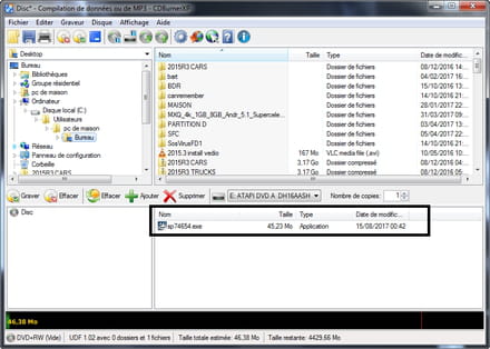

    5) tu vois le pilote qui est ajouté dans CDBURNER pour la gravure
    6) tu fais la même manipulation pour ajouter le 2ème pilote, puis tu cliques sur "graver" (seulement quand les 2 pilotes sont ajoutés pour la gravure)
    dit moi quand c'est fait
