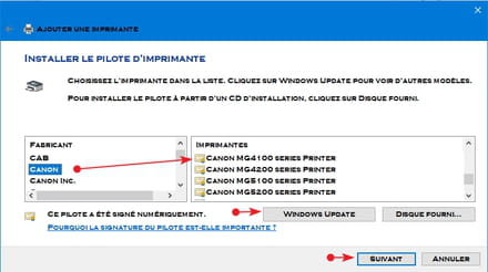

    En principe Windows 10 reconnait nativement cette imprimante sans passer par le site Canon mais comme tu as téléchargé et installé pas mal de choses, je te suggère de faire une désinstallation propre et complète de cette imprimante à l'aide de Revo Uninstaller >> Ici >> Tutoriel >> Ici
    Ensuite redémarrer le PC et faire comme indiqué ci-dessous
    1-Ouvrir le panneau de configuration
    2-Périphériques et Imprimantes
    3-Ajouter une imprimantes (en haut)
    4- L'imprimante indiquée n'est pas ..... (cliquer dessus >> puis suivant)
    5-Ajouter une imprimante locale ou réseau (en bas) >> Suivant
    6-Utiliser un port existant >> Suivant
    7-Cliquer sur Windows Update >> Suivant
    8-Laisser chercher ... puis dans la fenêtre qui va s'ouvrir ..
    9-Colonne de gauche >> Canon >> Colonne de droite >> Canon MG4100 série ...
    10-Suivant et suivre l'installation >> Brancher le cordon USB lorsque le système le demandera

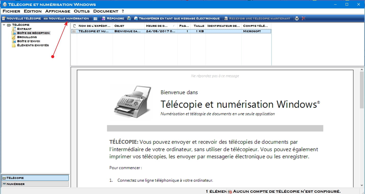

    Si le scanner ne fonctionne toujours pas et si l'imprimante est correctement installée comme indiqué plus haut je te suggère d'essayer d'utiliser la fonction Télécopies et Numérisation incluse sous Windows 10 >> Pour cela >> Dans la barre de recherches en bas à gauche tu tapes Numérisation et une petite fenêtre va s'ouvre et en haut tu cliques sur Télécopies et Numérisation et une grande fenêtre idem à celle ci-dessous s'ouvre et tu cliques sur Nouvelle numérisation en haut et voir ce qui va se passer si le scanner est bien reconnu
    A+ Pour le resultat
