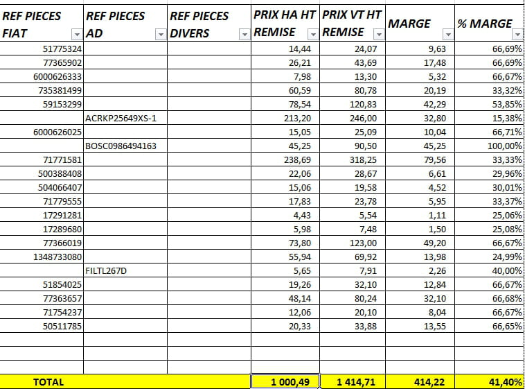

Mon tableau Excel se présente sous la forme des colonnes suivantes :
- Réf pièce fournisseur 1 (variable)
- Réf pièce fournisseur 2 (variable)
- Réf pièce fournisseur 3 (variable)
- Prix HA HT
- Prix VT HT
- Marge
- % Marge
Pour les colonnes Prix et Marges j'ai pu calculer un total général incluant donc les tarifs des 3 fournisseurs.
A savoir : Un seul tarif par ligne car les références sont propres aux fournisseurs
Cependant, j'ai besoin de faire ressortir les montants totaux, pour chaque fournisseur.
Sauriez vous m'indiquer comment procéder afin d'obtenir un total pour la colonne fournisseur 1, la colonne fournisseur 2 et la colonne fournisseur 3 ?
Ci-après, une copie écran de mon classeur
En vous remerciant par avance.
Anais

ContributeurBonjour
on va supposer que votre image commence en A, ce qui n'est pas évident, et que votre tableau va de ligne 2 à ligne 100
à adapter
somme de la colonne E pour les lignes qui contiennent une référence en colonne A:
=SOMME.SI(A2:A100;"<>";$E$2:$E$100)
à ajuster sur B, et C pour les autres fournisseurs
crdlmnt
