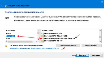

    Je te suggère de faire comme indiqué ci-dessous
    1-Désinstaller entièrement et proprement l'imprimante
    2-Redémarrer la machine
    3-Réinstaller l'imprimante en faisant comme indiqué ci-dessous
    Cette imprimante devrait être automatiquement reconnue par Windows 10 en faisant comme indiqué ci-dessous
    1-Panneau de configuration
    2-Périphériques et Imprimantes
    3-Ajouter une imprimante (2eme ligne du haut à droite)
    4-Cliquer sur "L'imprimante souhaitée n'est pas répertoriée"
    5-Cocher le dernier petit pavé du bas >> Suivant
    6-Laisser le pavé du haut coché >> Suivant
    7-Cliquer sur Windows Update >> Laisser la machine chercher les imprimantes compatibles
    8-Dans la fenêtre qui s'ouvre >> Colonne de Gauche >> Chercher Brother >>>>>>> dans la colonne de droite faire défiler jusqu'à Brother MFC 7820n USB >> Suivant
    9-Connecter l'imprimante et brancher le cordon USB lorsque le système le demandera
    Voir image écran ci-dessous

    Je te suggère de consulter la FAQ de cette imprimante >> Ici et essayer les solutions proposées (Voir N°13 entre autres)
    En ce qui concerne la phase 9-Connecter ....Ceci est valable pour une installation manuelle en ce qui concerne Win10 celui-ce devrait reconnaitre automatiquement l'imprimante si elle est bien reliée au PC via le cordon USB
    En ce qui concerne le Control Center Windows 10 ne l'installe pas en principe (même problème chez moi sur une MFC J615W) et pour rectifier le tir et forcer son installation (sur Windows 10 également) j'ai télécharger par dessous le package complet qui était disponible pour cette imprimante mais pour la tienne Brother ne propose pas ce package complet sauf pour Windows 7-64 bits et Perso je l'installerais par dessus afin de voir ce que cela donne >> Voir ce lien
    Voir également >> Cette discussion
    Édit : >> En (re)vérifiant sur ma machine Win10 >> Ajout imprimante etc.....je viens de voir qu'il a 2 modèle pour cette imprimante MFC 7820N compatible dont 1 qui se nomme MFC 7820n USB Printer (celui que je t'avais donné) et 1 autre au dessus MFC 7820n USB et il se peut que ce soit en fait le bon pilote ??? donc à essayer à mon avis
