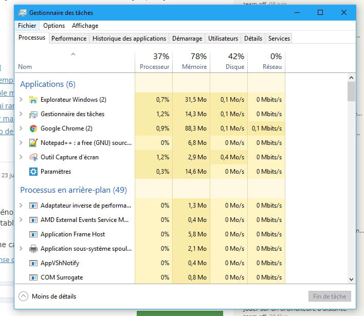

Peux tu poster une capture d'écran de ton gestionnaire des tâches ? -

Et quand tu vérifies ce qui consomme le plus de RAM dans ton gestionnaire, quel programme est à l'origine de cette (sur)consommation ?

ModérateurVu que tu n'as pas répondu à ma question, je ne sais pas.
Si c'est une application défaillante qui tire de la RAM avec excès... que tu es 6 ou 8Go, ça ne fera que retarder le problème qui reviendra. Il faudrait donc être sur que ça ne vienne pas d'ailleurs avant de vouloir ajouter de la RAM. -
@Judge_DTLà depuis que j'ai reset mon PC plus de soucis... Etrange
