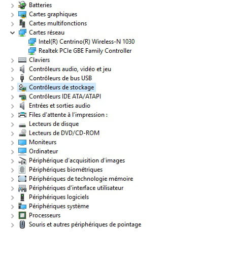

      dans gestionnaire de peripherique j'ai
      Intel centrino wireless N 1030 et Realtec PCIe GBE family controler
      MAis je ne vois pas de bluetooth

    2. @tomdeal23j'ai fait la manip et j'ai redémaré mon ordi , mais toujours rien ?
      Moi pas comprendre
      Peut être que j'ai un problème de matériel HS ?
      en tout cas merci pour l'aide
