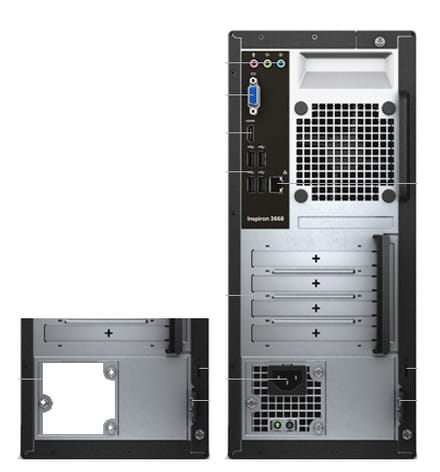

    pour les dimensions de l' alimentation = 65 x 65 mmm , je ne suis pas étonné au vu de l' image arrière sur cette page = https://www.dell.com/fr-fr/shop?showMessage=1
    ce n'est même pas une dimension semi standard , c' est vraiment du spécifique
    alors pour trouver
