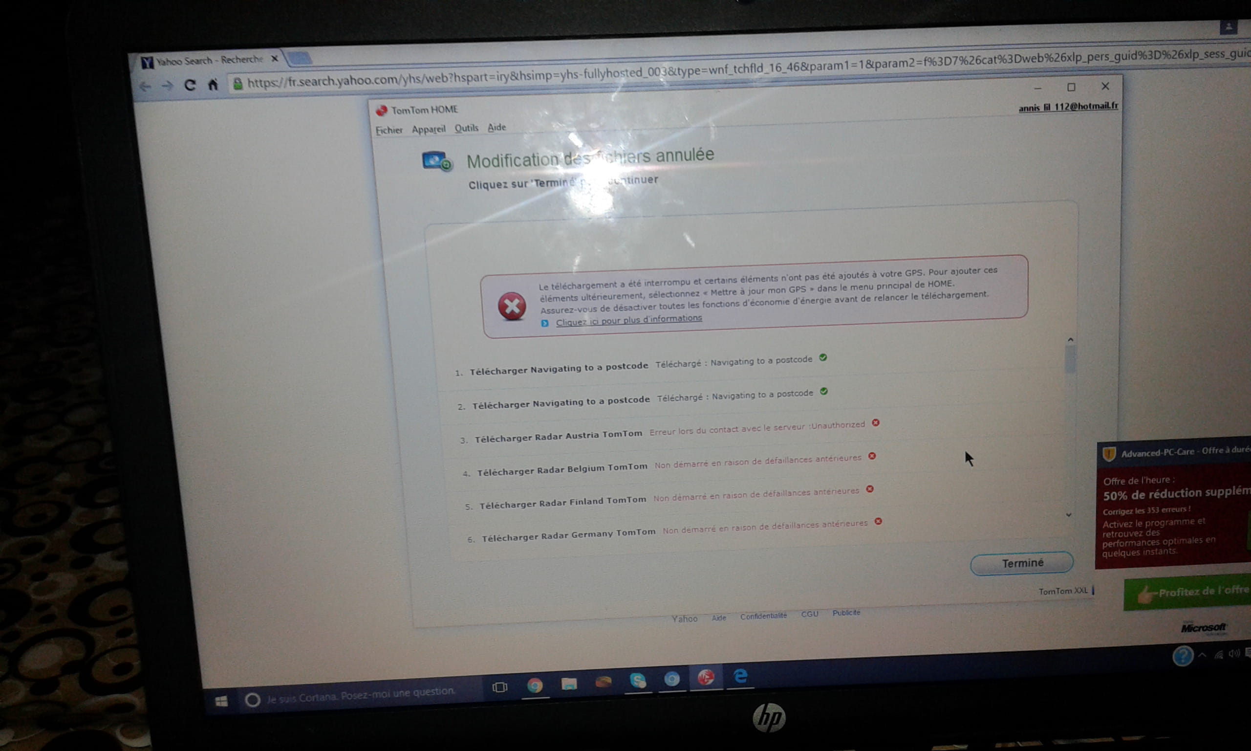

    j'aimerai bien une copie d'écran pour comprendre ton problème
  11. Aymen118 Messages postés 38 Statut Membre
    1. Utilisateur anonyme
      Oui, vu. Ne télécharger que les mises à jours indispensables.
      1. Aymen118 Messages postés 38 Statut Membre > Utilisateur anonyme
        C est a ta dire indispensable lesquelles
      2. Utilisateur anonyme > Aymen118 Messages postés 38 Statut Membre
        Par exemple si tu ne vas en vacances qu'en France, tu n'as pas besoin des mises à jour qui sont en rouge sur ta photo. C'est à décocher.

    Voici la capture d écrans si il y aurait quelqu'un qui pourrait me renseigner merci

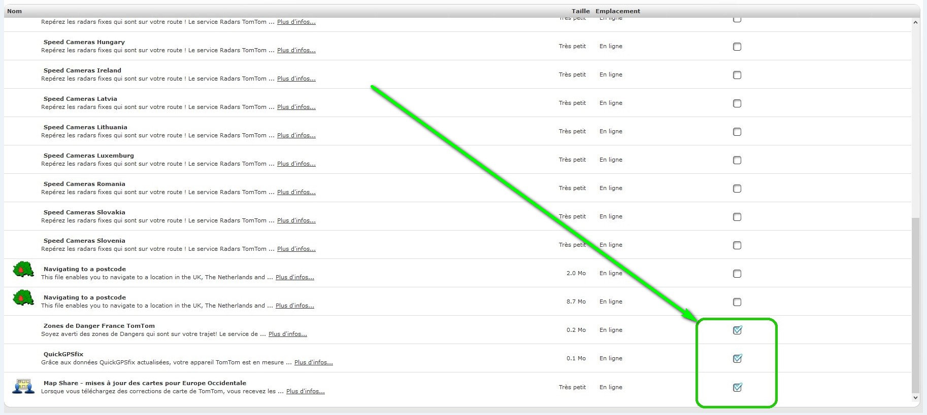

  14. nemrod18 Messages postés 15209 Date d'inscription   Statut Membre Dernière intervention   2 528
    Non seulement celles en rouge ne servent à rien, mais en plus les 2 vertes ne concernent que des codes postaux..aucun intérêt de charger la mémoire du GPS avec ça.
    Les seuls à télécharger sont fléchés.
      Exactement nemrod18. Je n'avais pas les noms en tète. As-tu essayé Aymen118 ?
      1. nemrod18 Messages postés 15209 Date d'inscription   Statut Membre Dernière intervention   2 528 > Utilisateur anonyme
        Oui, que ces deux là, la première pour les satellites et la deuxième sur les modifications de routes comme je l'indiquais au début.
        Les codes postaux ne servent à rien, sinon encombrer la mémoire réduite de ce modèle.
