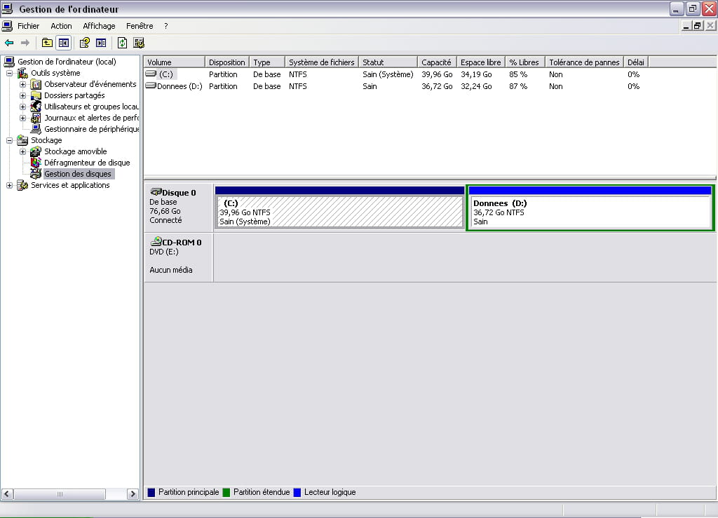

bonjour
pouvez-vous faire une capture d'écran de votée gestionnaire de disque afin que j'examine ce qu'il se passe ?
il semble que le disque dur ne soit même pas reconnu par votre ordinateur.
en effet dans le gestionnaire de disques, seul le disque système, celui sur lequel est installé Windows, apparaît. il est coupé en deux puisque partitionné pour d'un côté le système et de l'autre vos données.
n'étant détecté ni par Windows ni par le gestionnaire de disques, nous sommes dans deux cas de figure :
1: le disque dur fonctionne mais est dans un format impossible à lire pour Windows (le disque dur est en format MacOS ou Linux), mais à part si vous avez utilisé ce disque dur sur autre chose que Windows, c'est relativement impossible.
2: le disque dur est mort. vous ne pourrez pas récupérer les données qui sont dessus à moins de l'envoyer à un laboratoire spécialisé mais cela coûte extrêmement cher et c'est à ne faire que si vos données sont obligatoire (médecin, notaire, etc)
3: vérifiez quand même les calages au cas où, et pensez à me dire quel son, bruit, ou vibration fait le disque dur lors de sa mise sous tension en même temps que l'unité centrale ainsi que pendant l'utilisation.
