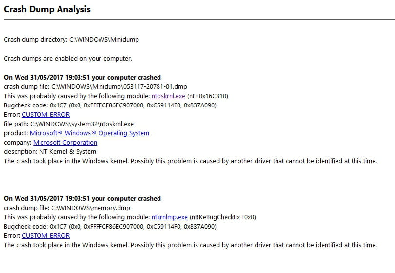

depuis quelque jour j ai des crash problème que je n'est jamais eu (écran bleu et une fois rouge) petite précision une partie des crash survienne quand je joue a darks souls 3 jeu auquel auparavant (peut être sa un rapport mais j ai changé de manette d'une manette ps3 a une manette ps4 je n'avait aucun problème j'ai fini trois fois le jeu sans problème (95 heures de jeu )
j'ai regardé le rapport de crash avec WhoCrashed et il semble que le problème vient du fichier ntoskrnl.exe quand je clique sur le fichier il y a écrit ne peut être exécuté en mode Win32
je vous mais q'une capture d écran (parce que je comprend pas encore le système d'image du site ) si il y a besoin je peut aussi mettre la conclusion de et Système Information de WhoCrashed

Le rapport Whocrashed n'aide pas à part que ça semble être lié à un pilote, donc ça peut être ta manette, joues sans pour tester.
Si ça continue de planter, réinstalle proprement les pilotes de la carte graphique, voir : https://www.malekal.com/ddu-reinstaller-proprement-pilotes-cartes-graphiques/
