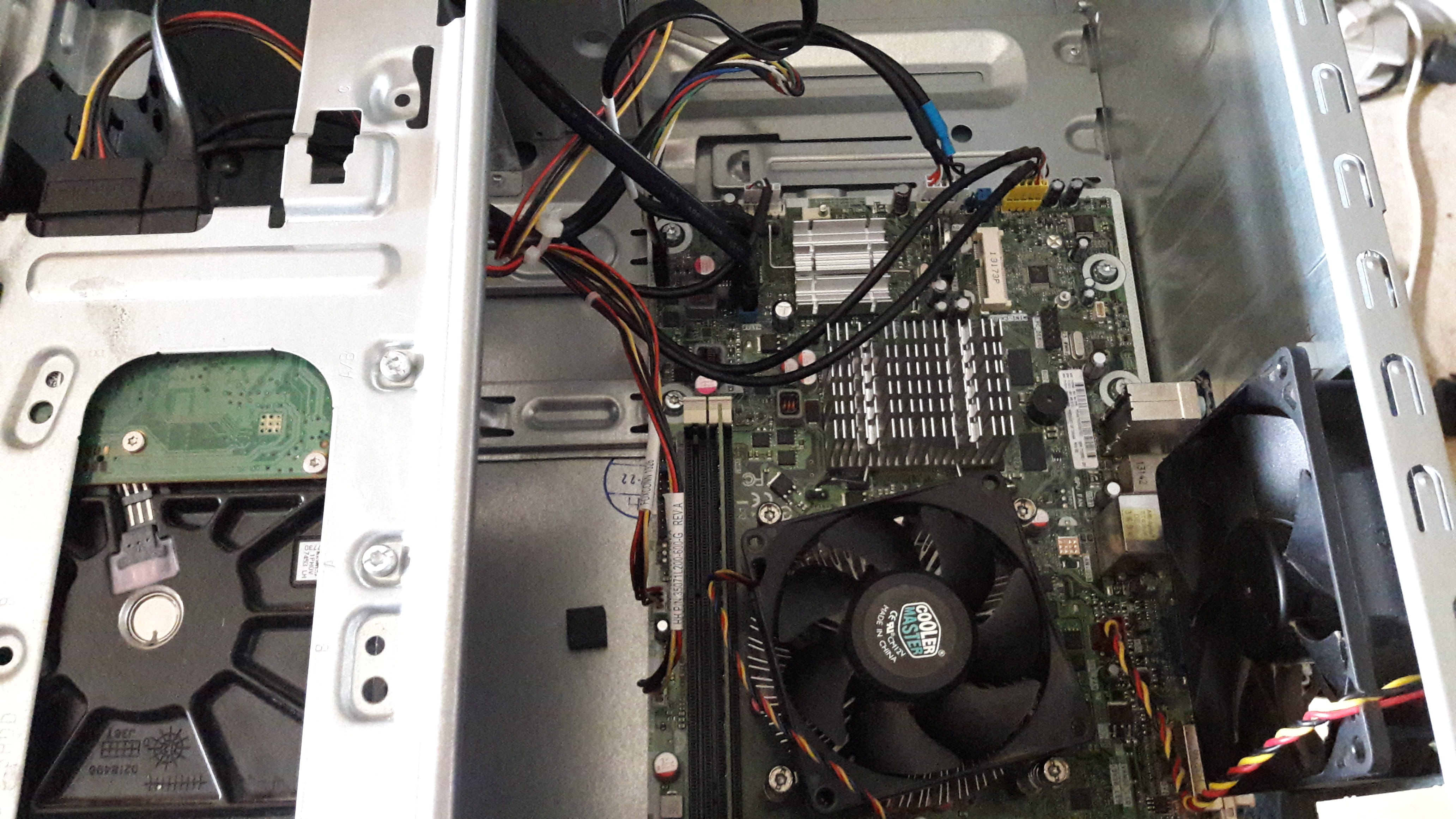

    Peux-tu montrer l'intérieur de ta tour car j'avoue n'avoir jamais vu une tour alimentée ainsi ?!
    1. kazute Messages postés 120 Statut Membre 20
      Je ai daitres alim mais pr pc portable et les fiches sont trop petite je prend les photos la

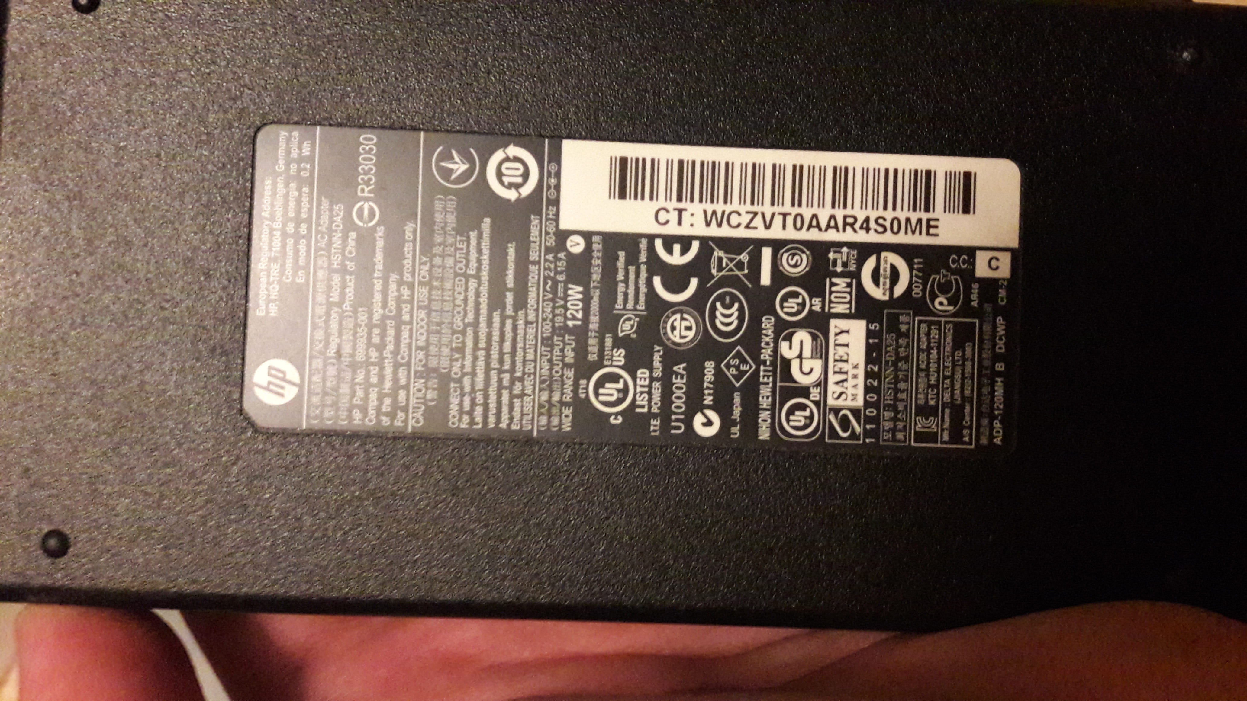

    Tu peux montrer ton alim ?
  9. poupougne13 Messages postés 43203 Date d'inscription   Statut Membre Dernière intervention   11 051
    Rebranche tout normalement et essaie d'entrer dans le bios en mitraillant F2 ou Suppr dès la mise sous tension...
      Quand j'allume ma tour, l'ecran met gestion alim et se met en veille.Le clavier ne 'allume pas ducoups meme en mitraillant toutes les touches ca ne servirais a rien enfin je pense et je vais aller prendre l'alim en photo là.
    2. kazute Messages postés 120 Statut Membre 20
      voilà mon alim
      on dirait une alim de pc portable --'

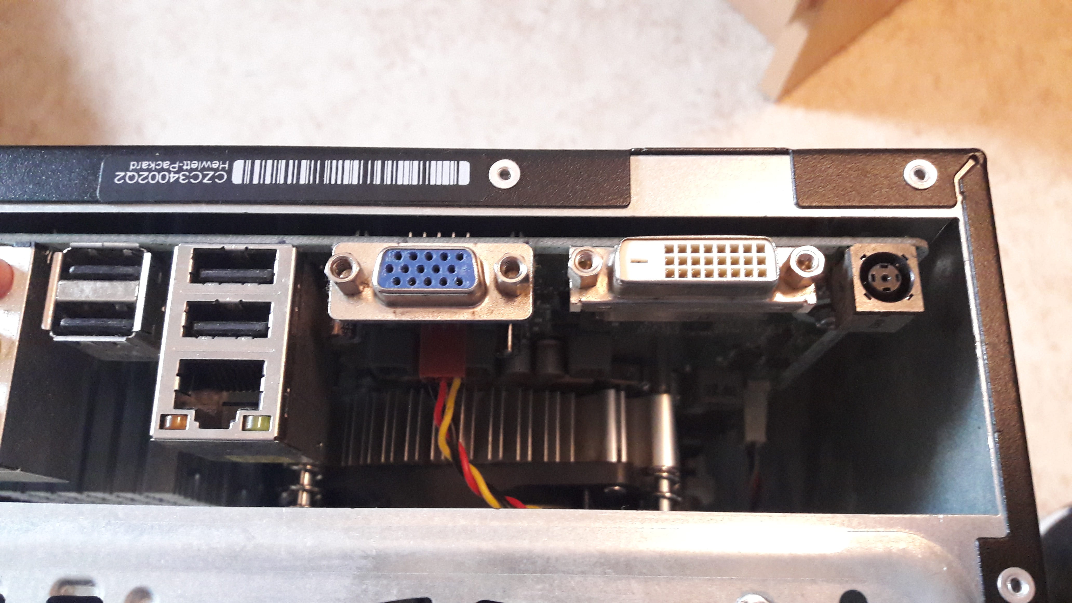

    Les fils qui arrivent du bloc externe arrivent où sur la CM
    Tu peux montrer ?
    La machine a TOUJOURS fonctionné avec ce seul bloc ?
      Oui toujours depuis que je lai achetee neuve chez conforama et je vous envoie une photo du port d alim fans qqe minutes
  14. kazute Messages postés 120 Statut Membre 20
    Voila le trou pour l alimentation vu de l exterieur jai retiré le cache tout a l heure pour voir si je pouvais essayer de mieux brancher lalim
  15. poupougne13 Messages postés 43203 Date d'inscription   Statut Membre Dernière intervention   11 051
    Je suppose que c'est le connecteur rond en haut à droite ?
    Je ne connais pas du tout ce genre de matos...je ne savais même pas que ça pouvait exister !
    Effectivement, pour mettre une autre alim, ça parait ardu !
    Ton écran, tu l'as essayé en DVI ET en VGA ?

    Si la machine était à moi, je bricolerais avec le connecteur de l'alim d'origine et une autre alim avec les mêmes caractéristiques, pour cerner le pb, mais bon...120 watts, ce n'est pas la puissance d'une alim portable ordinaire, du coup, il faudrait en prendre une de fixe ...
    Elle a quelle âge, cette unité centrale ?
      elle date de mai 2014 je crois mais je ne m'y connais pas trop en composants et en electricité :( sinon j'en ai trouvée une avec les meme caracteristiques mais vraiment cher je trouve a 40€ alors qu'a l'époque j'ai payé 420 €pour la tour l'ecran qui valait 150€ clavier et souris à neuf
  17. poupougne13 Messages postés 43203 Date d'inscription   Statut Membre Dernière intervention   11 051
    40€, c'est une alim comme la tienne et neuve ?
      comme je pense mais je ne trouve pas la même et j'ai peur de metromper avec la fiche ronde
  18. poupougne13 Messages postés 43203 Date d'inscription   Statut Membre Dernière intervention   11 051
    Il faut ABSOLUMENT la même référence, car c'est du matos spécifique, un autre ne fera certainement pas...
    En plus, je ne peux pas affirmer que la panne vient de là...attends d'autres avis .

  19. poupougne13 Messages postés 43203 Date d'inscription   Statut Membre Dernière intervention   11 051
    Si ton connecteur se branche bien en haut à droite de ta photo, à droite de la DVI, celui-ci ne fait pas du tout l'affaire !!!
    J'en reviens à ma réponse 26...mais il faut un peu bricoler !
    Ca offre l'avantage de pouvoir cerner le pb sans aucun frais...
