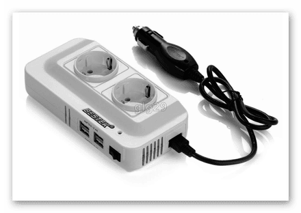

  1. glg29 Messages postés 29751 Date d'inscription   Statut Contributeur Dernière intervention   4 585
    En principe oui, vous devez vous procurer un transformateur/convertisseur de tension et cela devrait fonctionner.
    Voila à qui cela ressemble.
    Cordialement.

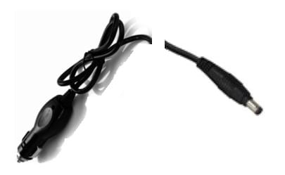

  3. vieu bison boiteu Messages postés 44334 Date d'inscription   Statut Contributeur Dernière intervention   Ambassadeur 3 592
    salut gernadpom
    pour un PC portable , tu peux le brancher directement sur la batterie 12 Volts
    mais il faut te faire le câble adaptateur
    à un bout , ton connecteur allume cigare ; et à l'autre bout le connecteur jack sur l'entrée du PC portable
    il faut qu'il soit du même diamètre et de la même forme
    il y a du 6,3 mm , et du 6,35 mm
    mais il faut enlever la batterie du PC portable
    à+
