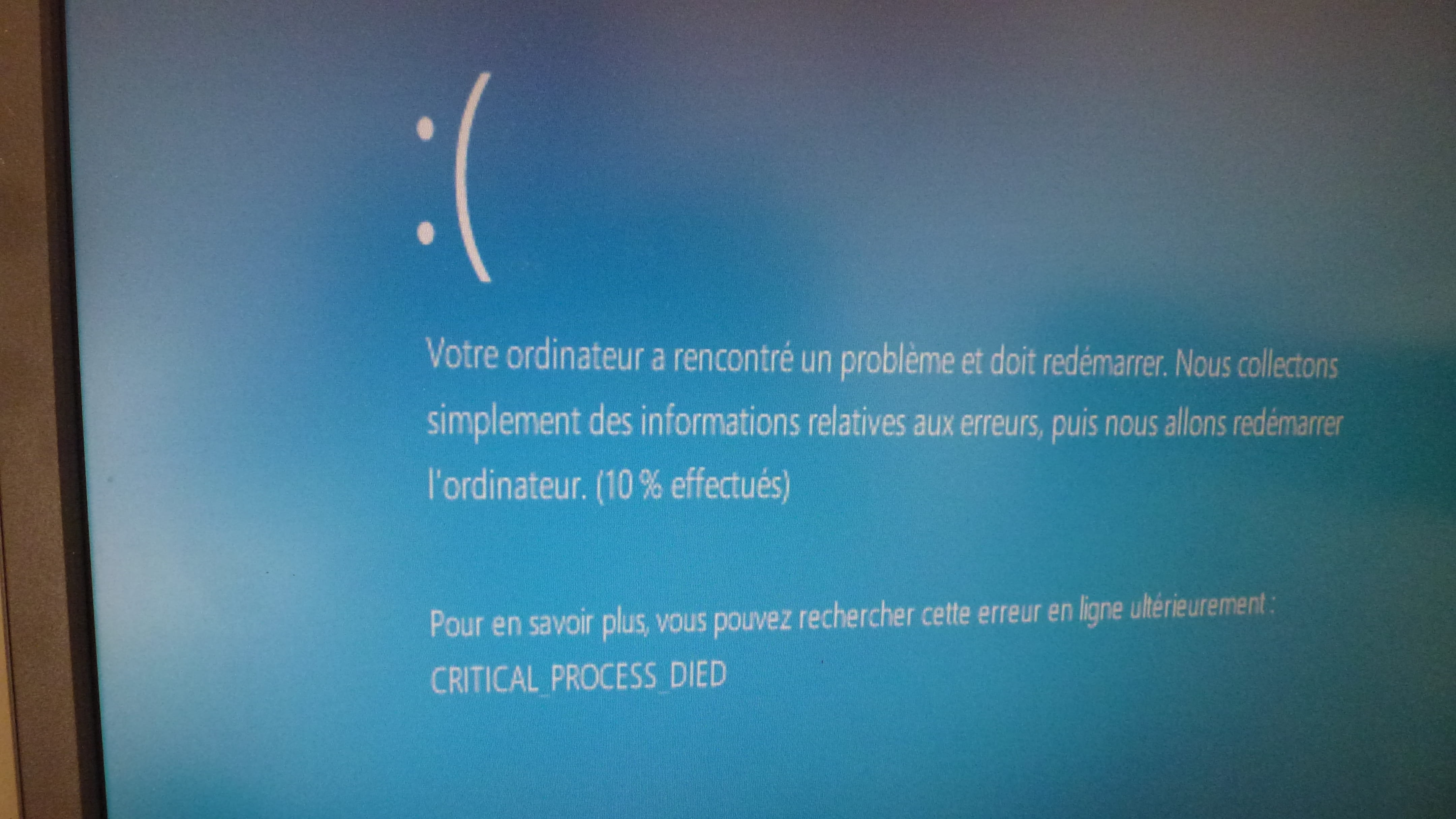

9a ne va pas!
W est bien reparti ce matin - activité normale - et blocage : fenêtre bleue
Votre ordinateur a rencontré problème... doit l'analyser... mais reste à 10 %.
Force arrêt - Po
Bonjour, désolée...
je n'arrive pas à avoir le bios sans démonter la pile et ce matin, tout allait trop bien!
J'ai mis kaspersky Rescue2Usb (dossier de fichiers) et kav_rescue_10-3.iso (fichier image) sur clé USB NTFS.
C'est W qui démarre, pas la clef.
Pour le bios, j'allume, j'éteinds F2 ou delet x fois : pas de fenêtre bios, les touches sont inactives à l'ouverture de W en bas écran, pour l'avoir, je dois retirer la pile un certain temps.
Peux-tu regarder si tout va bien et pourquoi la clef n'est prioritaire au démarrage?
Il faudrait que je passe dans les 2 fenêtres "2 nd drive (ma clef lexar) en 1er si c'est possible?
Je ne sais plus quoi faire depuis des mois que W traîne ce problème et je pense que ce n'est pas grand chose, il suffit que...
Je te remercie infiniment de m'aider!
Cordialement
poupougne13
Pour atteindre le bios, c'est soit F2, soit Del, mais en aucun cas l'un OU l'autre sur la même machine, et la touche doit être mitraillée dès la mise sous tension du PC....
TGu as un onglet BOOT dans le bios ?
Sinon, avec les touches de F9 à F12, tu devrais avoir BOOT DEVICE....
