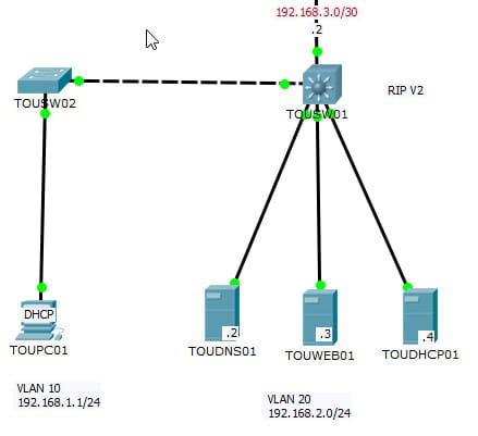

Vlan switchl3
pourriez vous svp trouver mon erreur je suis debutant
je voudrai configurer mon vlan mais ca passe pas je craque
voila ce que j'ai mis
TOUSW01(config)#vlan 10
TOUSW01(config-vlan)#name utilisateur
TOUSW01(config-vlan)#vlan 20
TOUSW01(config-vlan)#name serveur
TOUSW01(config-vlan)#int f0/24
TOUSW01(config-if)#sw acc vlan 10
TOUSW01(config-if)# switchport trunk encapsulation dot1q
TOUSW01(config-if)#switchport mode trunk
TOUSW01(config-if)#
%LINEPROTO-5-UPDOWN: Line protocol on Interface FastEthernet0/24, changed state to down
%LINEPROTO-5-UPDOWN: Line protocol on Interface FastEthernet0/24, changed state to up
TOUSW01(config-if)#int f0/2
TOUSW01(config-if)#sw acc vlan 20
TOUSW01(config-if)#sw mod acc
TOUSW01(config-if)#int f0/3
TOUSW01(config-if)#int f0/4
TOUSW01(config-if)#ip routing
TOUSW01(config)#int vlan10
%LINK-5-CHANGED: Interface Vlan10, changed state to up
%LINEPROTO-5-UPDOWN: Line protocol on Interface Vlan10, changed state to up
TOUSW01(config-if)#ip add 192.168.1.1 255.255.255.0
TOUSW01(config-if)#no shut
TOUSW01(config-if)#int vlan20
TOUSW01(config-if)#
%LINK-5-CHANGED: Interface Vlan20, changed state to up
%LINEPROTO-5-UPDOWN: Line protocol on Interface Vlan20, changed state to up
TOUSW01(config-if)#ip add 192.168.2.1 255.255.255.0
TOUSW01(config-if)#int f0/23
TOUSW01(config-if)#no sw
%LINEPROTO-5-UPDOWN: Line protocol on Interface FastEthernet0/23, changed state to down
%LINEPROTO-5-UPDOWN: Line protocol on Interface FastEthernet0/23, changed state to up
TOUSW01(config-if)#ip add 192.168.3.2 255.255.255.252
TOUSW02(config)#int f0/24
TOUSW02(config-if)#sw tr all vlan 10
TOUSW02(config-if)#sw mo tr
TOUSW02(config-if)#no shut
TOUSW02(config-if)#int f0/1
TOUSW02(config-if)#sw acc vlan 10
% Access VLAN does not exist. Creating vlan 10
TOUSW02(config-if)#sw mod acc
merci pour votre patience
  1. Salut,
    c'est du Packet Tracer ?
    1. il faut afficher les ports dans la topologie pour savoir quelle port est dans la configuration, possible que tu a fait une erreur de port
