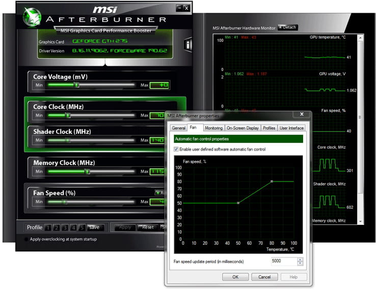

ModérateurBonjour,
je ne suis pas sûr de bien comprendre ta demande
il est en effet normal que la vitesse des ventilateurs GPU augmente en fonction de la température, et cette variation est généralement progressive
c'est à dire que la vitesse pour une température inférieure à 50° peut etre par exemple de 30%, puis monte lentement pour atteindre 100% à 90°
Sur AfterBurner, cette courbe de variation de la vitesse des ventilateurs en fonction de la température est modifiable par l'utilisateur, regarde cette courbe par exemple :
Tu peux donc l'ajuster comme bon te semble, mais ca me parait raisonnable de laisser 100% pour 90° de température, sinon ton GPU va surchauffer et réduire ses fréquences de fonctionnement, ce qui se traduira par des saccades en jeux
