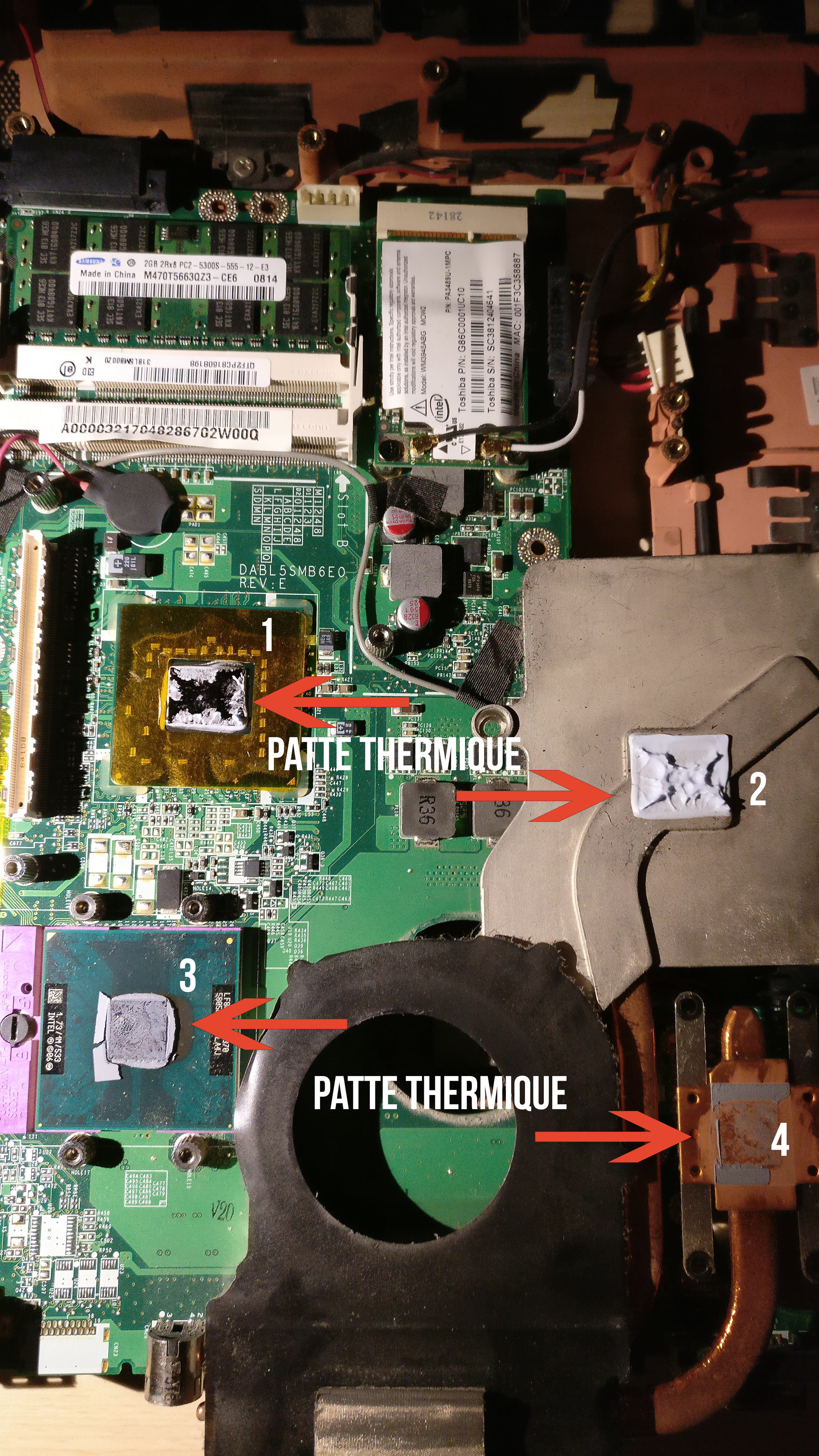

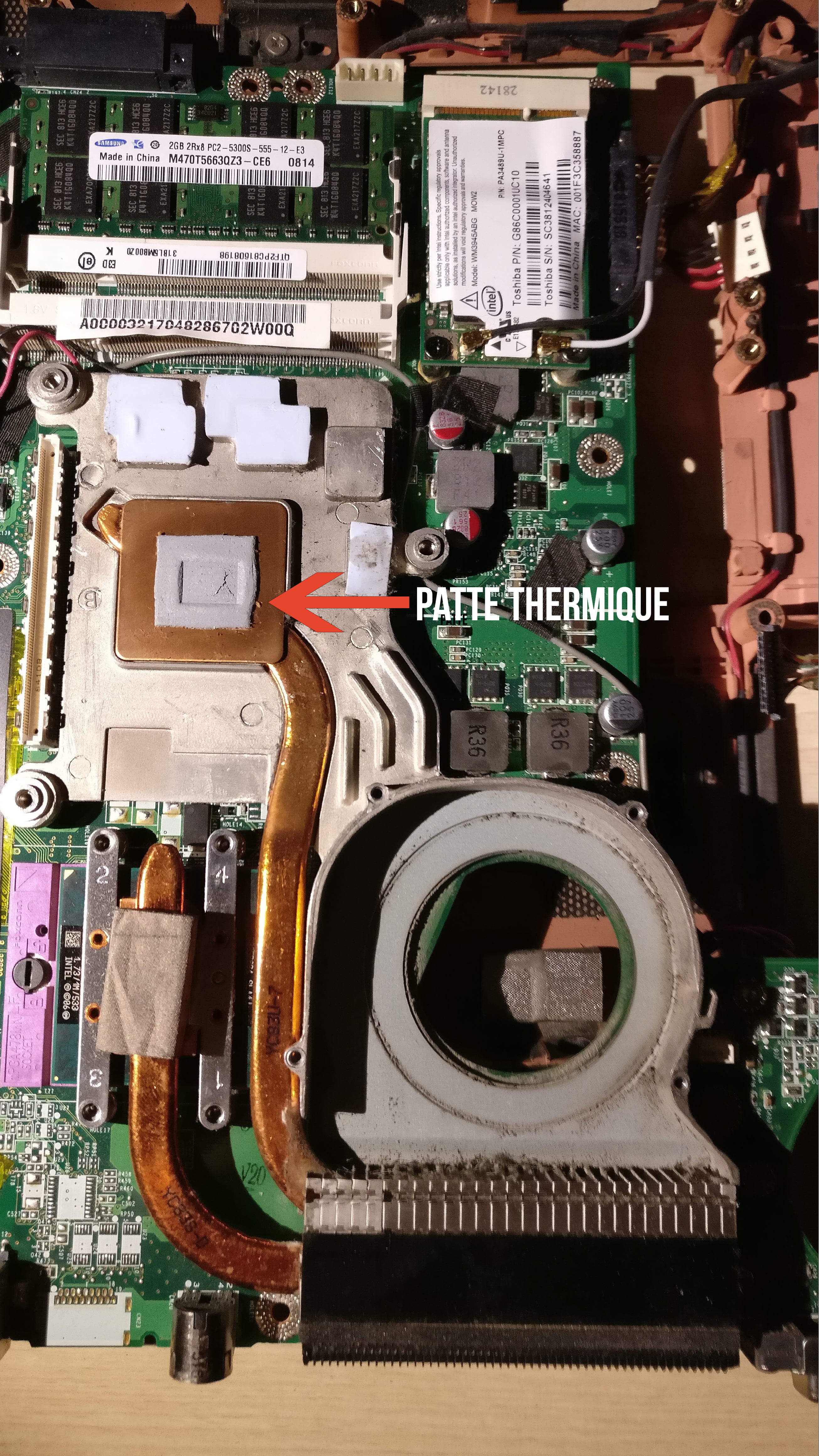

Pour un entretien d'un de mes PC Portable qui s'eteind au bout de 5 minutes avec le ventilo qui s'emballe d'un coup je souhaite après l'avoir complètement démonté pour faire la poussière lui changer aussi la patte thermique mais je n'ai jamais réalisé cette action...
Pouvez vous me conseiller pour le choix de la patte thermique ?
Je joint des photos pour qu'on me confirme bien les endroits ou mettre de la patte sur la machine que je viens de démonter.
C'est bien visible mais je veux être sur ...
Il parait que pour les PC Intel et AMD la méthode est différente ?

il y a les pad thermiques et la pate thermique.
2 choses differentes.
Le premier ressemble a un petit morceau de silicone plat qui est friable
le second c'est une pâte épaisse.
on dirait que en 3 4 tu as de la pate et en 1 2 un pad... est ce bien ça ?
Pour les pads thermiques, il y a plusieurs épaisseurs... couleur et conductivités... a toi de voir ce qui va le mieux
https://www.ebay.fr/n/all-categories/?_rdc=1
Pour la pate thermique, la "be quiet DC1" est très bien par exemple.
bien nettoyer la surface avec un chiffon sec qui ne pluche pas, ou des cotons tiges. bien nettoyer avec de l'alcool iso propylique (pharmacie)
Perso je prends de l'alcool a 70°c... pour enlever toute graisse résidu.

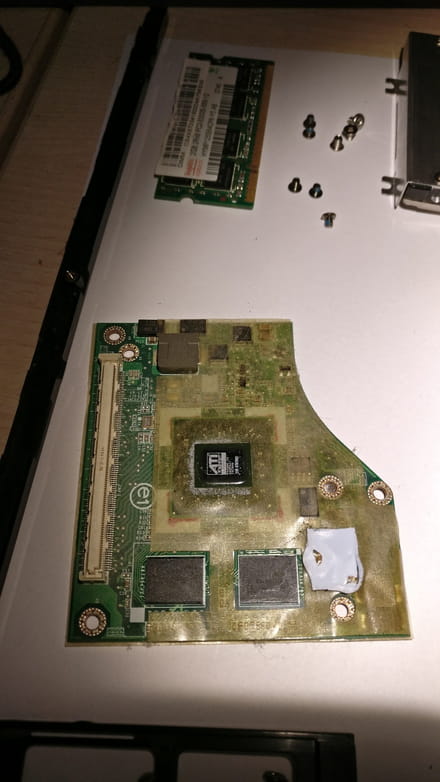

Sur la photo 2 si j'ai bien compris on peu voir un pad thermique qui est resté accroché ?! C'est ca ? Visible sur la photo 3 c'est le rectangle vide en haut à droite d'ou il s'est décroché...
Je ne comprend pas le role des pad thermiques...
Suis-je obligé de changer les pad thermique et quel est leur vrai rôle ?

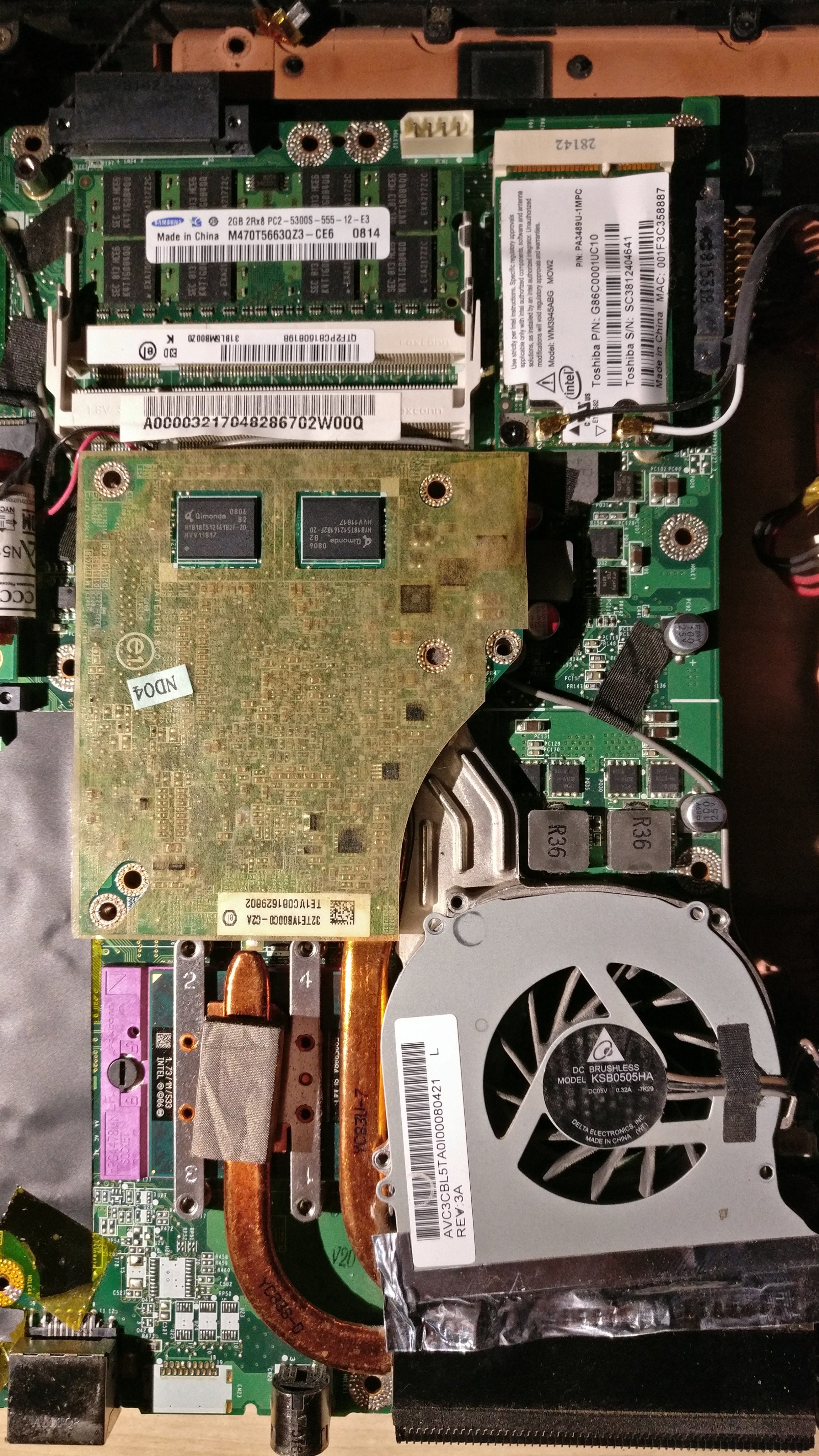

Moi pour le moment j'aurais remis de la pâte sur le 1 & 3 de la photo 4
Et sur l'image de l'étape 3 ce n'est pas de la pâte thermique qu'il faut mettre ?
Car j'en aurais mis la aussi du coup...
J'aurais ensuite nettoyer correctement le ventirad et voila !!
