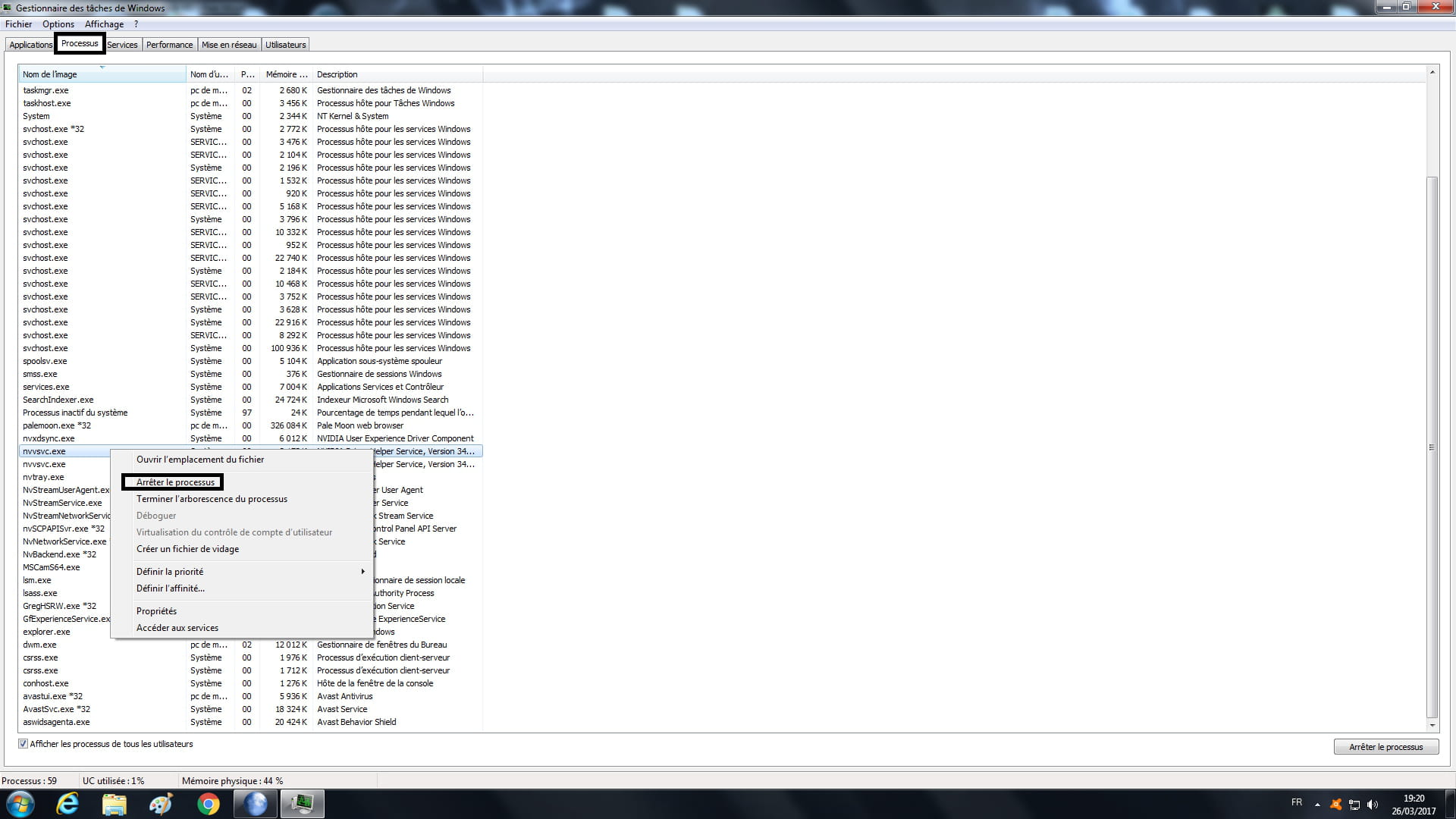

          pas vraiment, c'est avec Nvidia que le problème se pose (il faut désactiver les services Nvidia avant d'installer le dernier pilote)
          1. Normal quand je met fin a tout les processus Nvidia, ils reviennent ?
          je ne pense pas, mais comment t'y prends-tu?
          1. C'est bon problème régler, je commence l’installation

          re
          Click droit fin de tache et ils reviennent :/
          c'est normal, tu es dans "applications" et pas dans "processus"
          dans "processus" tu clique droit sur tout ce que tu vois de Nvidia et tu choisis
          "arrêter le processus"
          je te joins 1 capture d'écran:(clique sur l'image pour l'agrandir si besoin)
          1. Bon mauvaise nouvel le code erreur est toujours la :/ !!
