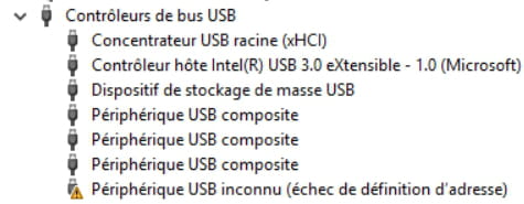

J'ai essayé de connecter un lecteur/graveur interne Blu-ray (ASUS BW-16D1HT) sur mon PC portable (ACER avec Windows 10) via un cable USB 3.0 - SATA (low cost).
J'ai installé le pilote recommandé par Asus.
Les diodes du lecteur s'allument, il y a des "bip" mais rien de plus.
Avez-vous une solution svp ? ou une explication.

    1. R0ckC0eurVIV Messages postés 7 Statut Membre
      Tous mes pilotes "systèmes" sont à jour, driverscloud ne repère pas de pilote spécifique au lecteur. Sur un second PC j'ai le même problème.

    2. R0ckC0eurVIV Messages postés 7 Statut Membre
      Merci! C'était bien le câble le problème.
      Problème résolu en utilisant un câble avec une alimentation supplémentaire.
