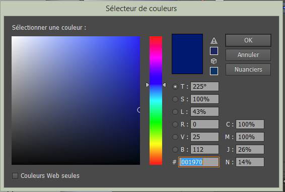

        2. Justement, quand je suis dans le sélecteur de couleurs, et que je clique sur nuanciers j'ai le pantone.
          Quand je clique sur options de nuance j'ai "catalogue de couleurs"
          Donc je ne sais pas si le pantone est pris en compte
          1. Oui.. Il doit se rajouter dans la palette du nuancier..
            D'ailleurs vous n'etes pas oblige de "trainer" un max de nuances si vous n'en avez pas besoin.. Vous pouvez selectionner celles non utilisees et les supprimer du nuancier..(c'est une option du menu de la palette)
