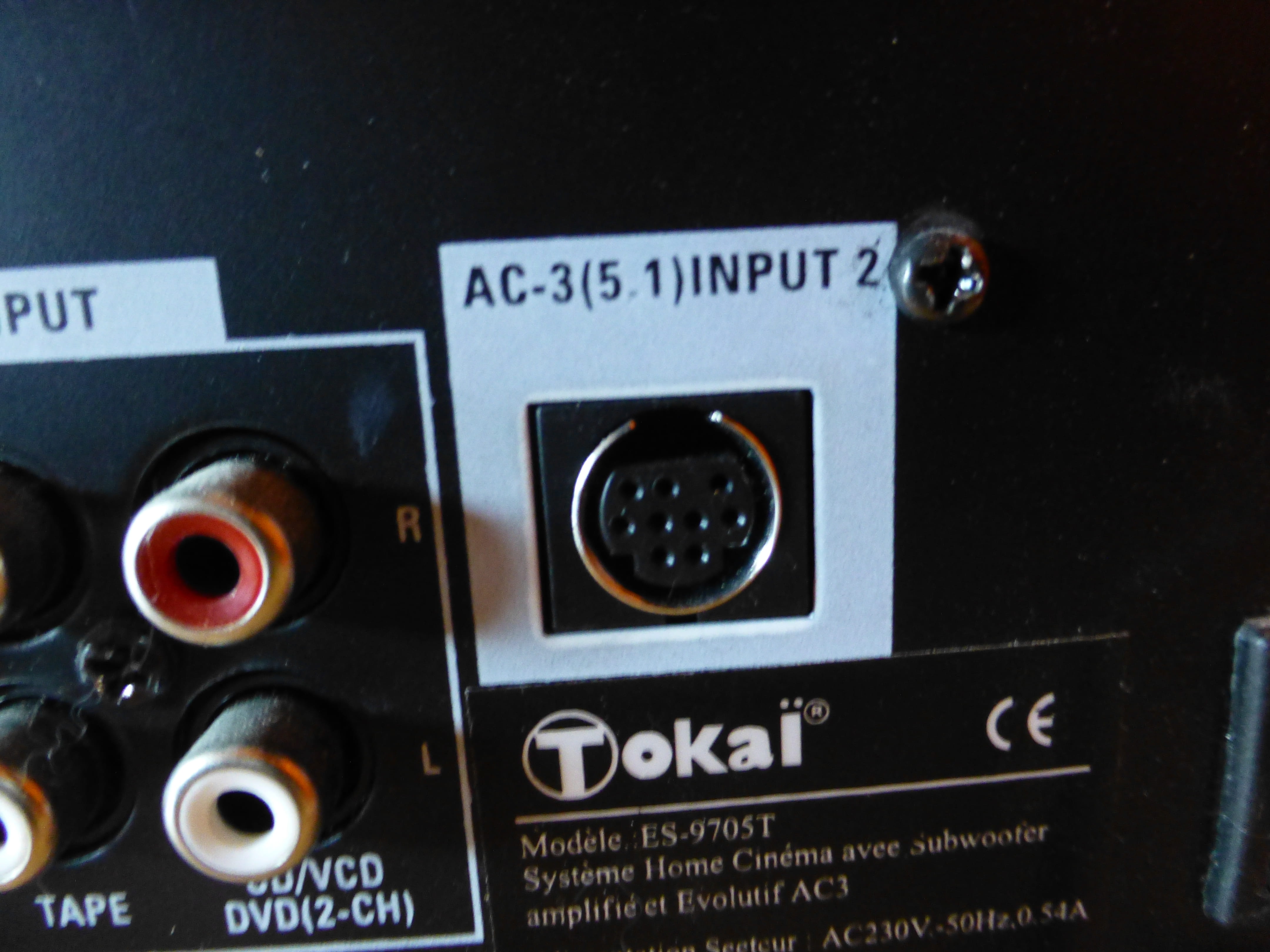

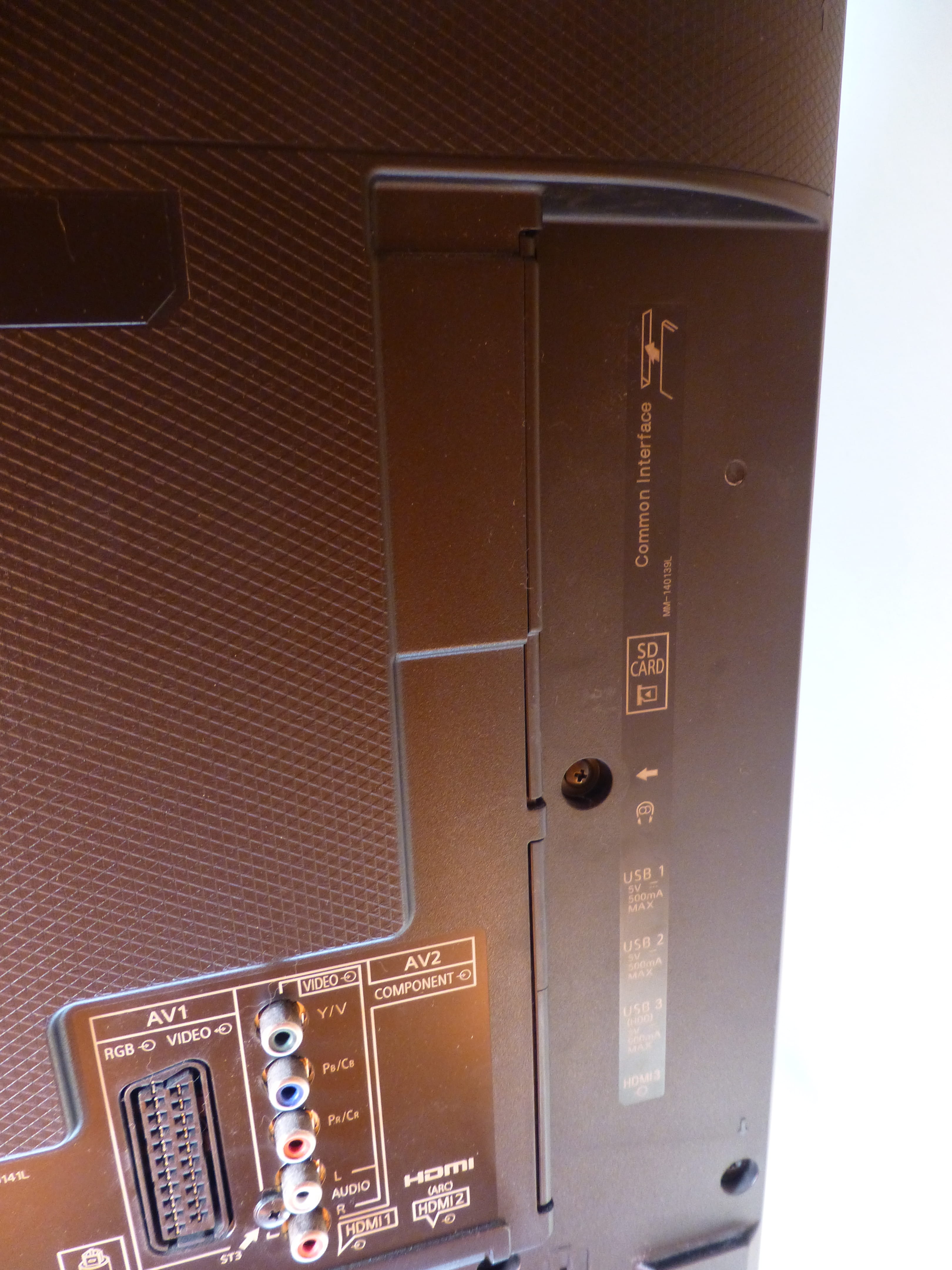

Bonjour, je viens vers vous n'ayant pas trouvée de solution à mon problème suivant. J'ai un ancien home cinéma 5.1 que je connecté à ma nouvelle tv, mais dont je n'arrive pas à sortir le signal. J'ai essayé en câble RCA rouge et blanc mais cela n'a pas fonctionné alors que lorsqu'il été branché sur un cathodique ou si je le branche sur une radio celui-ci fonctionne. Alors j'ai tenté le RCA sur le home cinéma à la tv sur la prise casque mais cela n'a pas fonctionné. Il y a une prise Digital audio sur la tv mais mon home cinéma lui n'en a pas. J'avais également essayé de passer par ma box free mais cela n'était pas top, son très bas et non pris par toutes les enceintes. Et je voudrai surtout utiliser le home cinéma pour des films à partir de clefs usb.
Ma tv est une panasonic tx-50cx700e.
TOKAI es-9705t.
Si quelqu'un a une idée, un grand merci par avance.

Utilises un cordon péritel pour sortir le son du téléviseur.
Ensuite tu branches les cable RCA du boitier vers l'entrée TV du home cinéma.
Il suffira de mettre sur OUT pour que le son sorte de la TV et non sur IN qui est une entrée.

a oui, j'avais oublié les "scart" in/out pour l'audio
sinon passer par un convertisseur optique/analogique- On va donc reprendre le tuto pour poster une image correcte ici.
