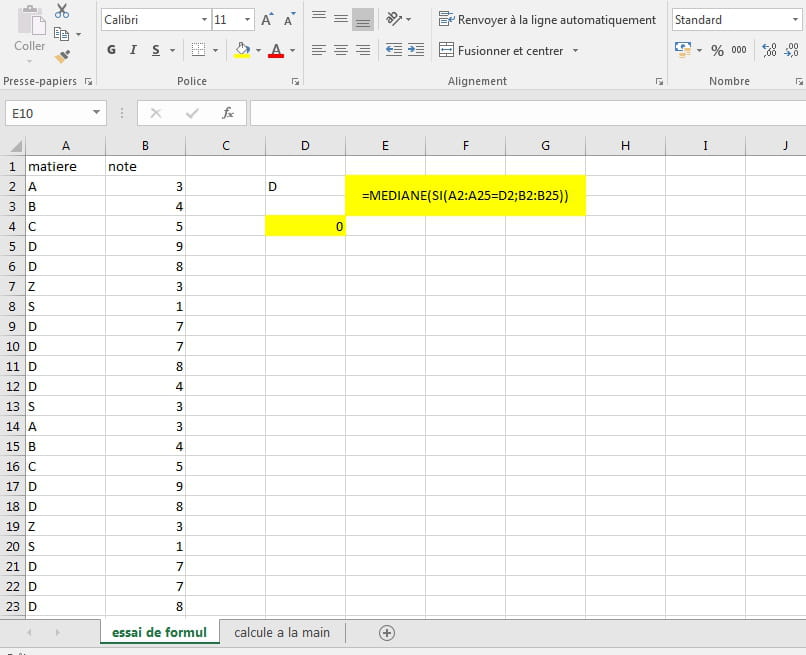

      Etant donné que je travaille sur des données confidentielles, je n'ai pas le droit d'envoyé le fichier, j'ai donc illustré mon problème en créant une base fictif et simplifier.

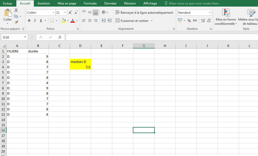

      Dans la première vous voyez ce que je tente de faire: je dois calculer la médiane des différentes matières, j'ai donc lister celles-ci dans une cellule (D2) puis j'ai tenté de calculer la médiane sans succès elle est toujours affiché a 0 alors que pour cette matière, D, elle devrait être égale à 7,5 voir capture 2.
      Merci de votre aide et de votre patience!

        Vue, l'image, mais on ne voit vraiment pas pourquoi le modèle de CCM81 ne fonctionnerait pas
        deux points à vérifier puisque la formule renvoie 0
        1°) elle est bien entrée en matricielle avec enter + shift+Alt?
        2°) votre modèle est bien en calcul automatique >onglet formule, tout à gauche option de calcul et vérifiez que automatique soit bien coché
        Si ça ne règle pas le problème, il faudra mettre le fichier à disposition.
        Pour la confidentialité, il suffit d'avoir les valeurs de calculs de la médiane et de bidouiller les textes à détecter
        crdlmnt

        en effet c'était la matricielle qui me manquait
        encore un grand merci et très bonne soirée
