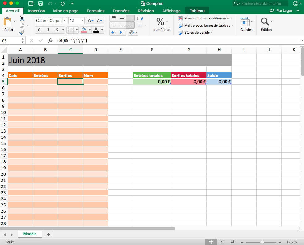

Je suis en train de créer un fichier Excel (2016) pour gérer mes comptes.
J'aimerais que pour mes colonnes Entrées et Sorties (d'argent), lorsque je remplis par exemple une cellule Entrées avec une valeur (qui se transformera automatiquement en €), la cellule Sorties sur la même ligne se remplisse automatiquement par un " / ". Et inversement bien sûr.
J'ai essayé avec =SI(B5="";"";"/") dans la cellule C5, ça fonctionne, mais je ne peux pas mettre =SI(C5="";"";"/") en B5 car cela créerait une référence circulaire.
J'espère que vous comprenez mon problème.
Je n'arrive pas à mettre un lien de mon ficher mais voici à quoi ressemble ma feuille pour l'instant :
Merci pour vos futures réponses,
Victor

ContributeurBonjour
ceci ne pourra se faire sans doute qu'en VBA, car placer des formules dans des cellules qui peuvent recevoir des valeurs clavier, c'est prendre un risque énorme de pertes de données au fur et à mesure de l'avancement
de plus si vous placez ce genre de signe dans une cellule, vous allez compromettre tous les calculs suivants qui pourraient s'appuyer sur ces colonnes car ce sont des valeurs textes
je conseille:
1°)en priorité, de hachurer ou surligner via une mise en forme conditionnelle la cellule de la ligne qui ne contient pas de valeur
2°) éventuellement par sécurité, d'interdire par validation personnalisée, de remplir une cellule si l'autre est déjà remplie
si vous voulez en savoir plus dans cette direction, suivez l'excellent conseil de notre ami jc80 (salut)
et déposez un fichier comme recommandé
à vous lire
crdlmnt
ContributeurVotre fichier en retour
https://mon-partage.fr/f/9wws8IoR/
les explications pour les deux positions sont dans la feuille
revenez si problème
crdlmnt

Merci beaucoup pour votre aide Vaucluse, cela remplit très bien la fonction que je souhaitais !
Bonne semaine,
Victor
