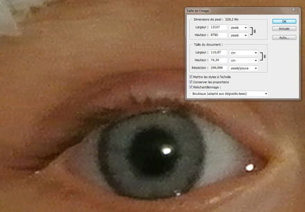

            Si c'est de cette image qu'il s'agit j'ai bien peur que ce ne soit pas possible ou alors ce sera de mauvaise qualité. L'image est trop petite pour passer à 101x76 cm, mise à l'échelle 1 ça va donner cette qualité:
            Pas terrible, je viens de le faire avec Photoshop, je n'ai pas essayé encore avec Smilla Enlarger mais je crains qu'on ne puisse obtenir un résultat acceptable ou alors à regarder de loin....
