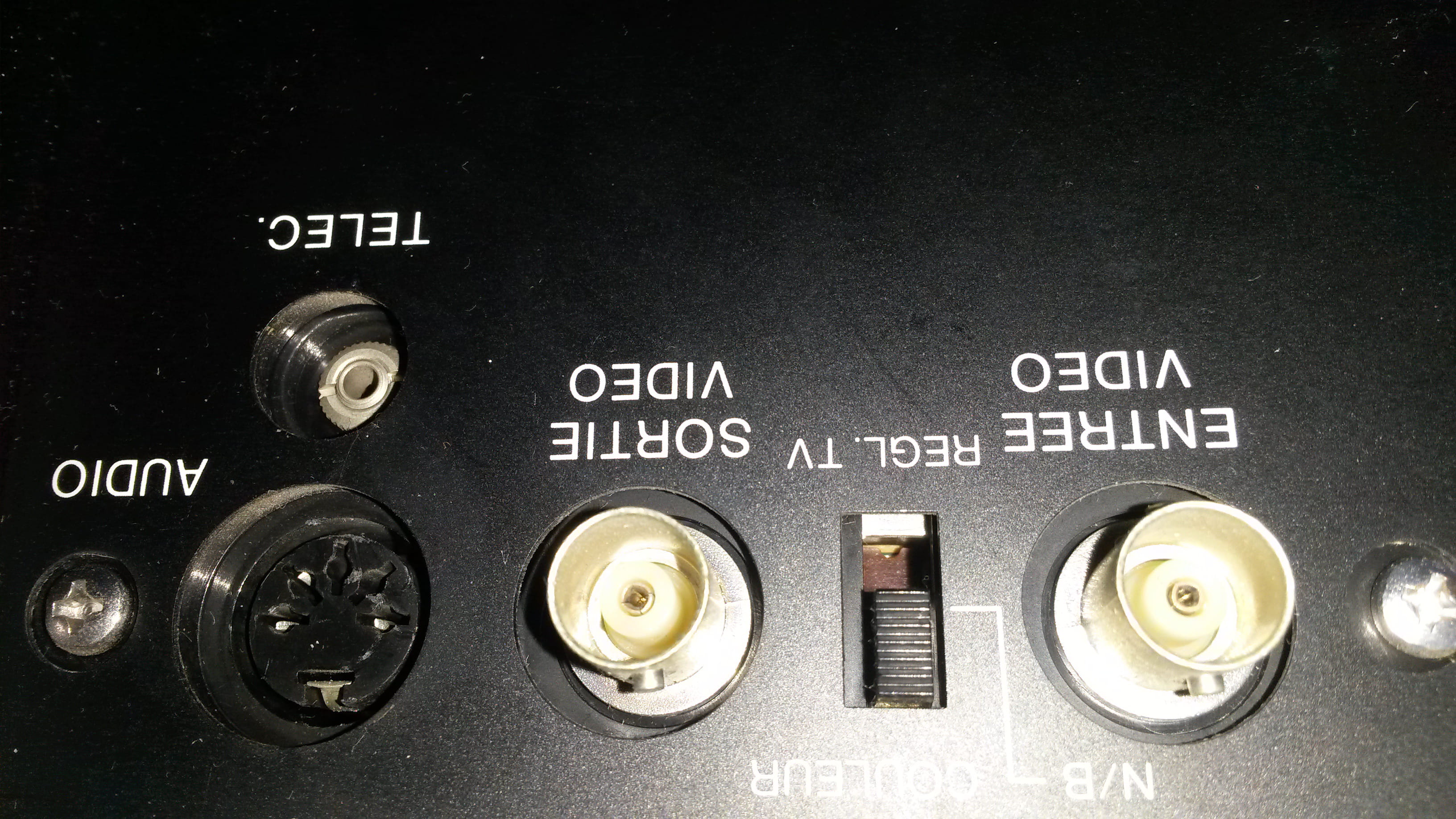

Voici l'arriere de mon magnetoscope JVS:

J'ai un magnétoscope VHS,mais pas de prise péritel derrière ni hdmi pour le relier a un téléviseur via péritel.
J'ai une entrée vidéo et une sortie video ainsi qu'une sortie audio avec des broches.
Quel cordon prendre pour justement pouvoir relier ce lecteur VHS a un téléviseur munie d'une prise péritel

J'ai mis une photo

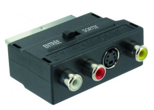

L'appareil est équipé pour la vidéo de connecteurs BNC et pour passer à un standard plus classique il faut ce type d'adaptateur:
https://www.amazon.fr/Adaptateur-bnc-male-rca-femelle/dp/B000S0HTOM
ensuite on relie les 2 appareils , uniquement en vidéo, avec des câbles RCA et sur le TV avec cet adaptateur:
Pour l'audio ,malheureusement, les broches de la prise DIN sont cassées ou manquantes et tout dépend de tes capacités à bricoler et à souder une nouvelle prise puis vu l'âge de l'appareil (télécommande à fil), fonctionne-t-il encore ?
Pour info une DIN en bon état :
http://linuxmao.org/dl3183?display=
