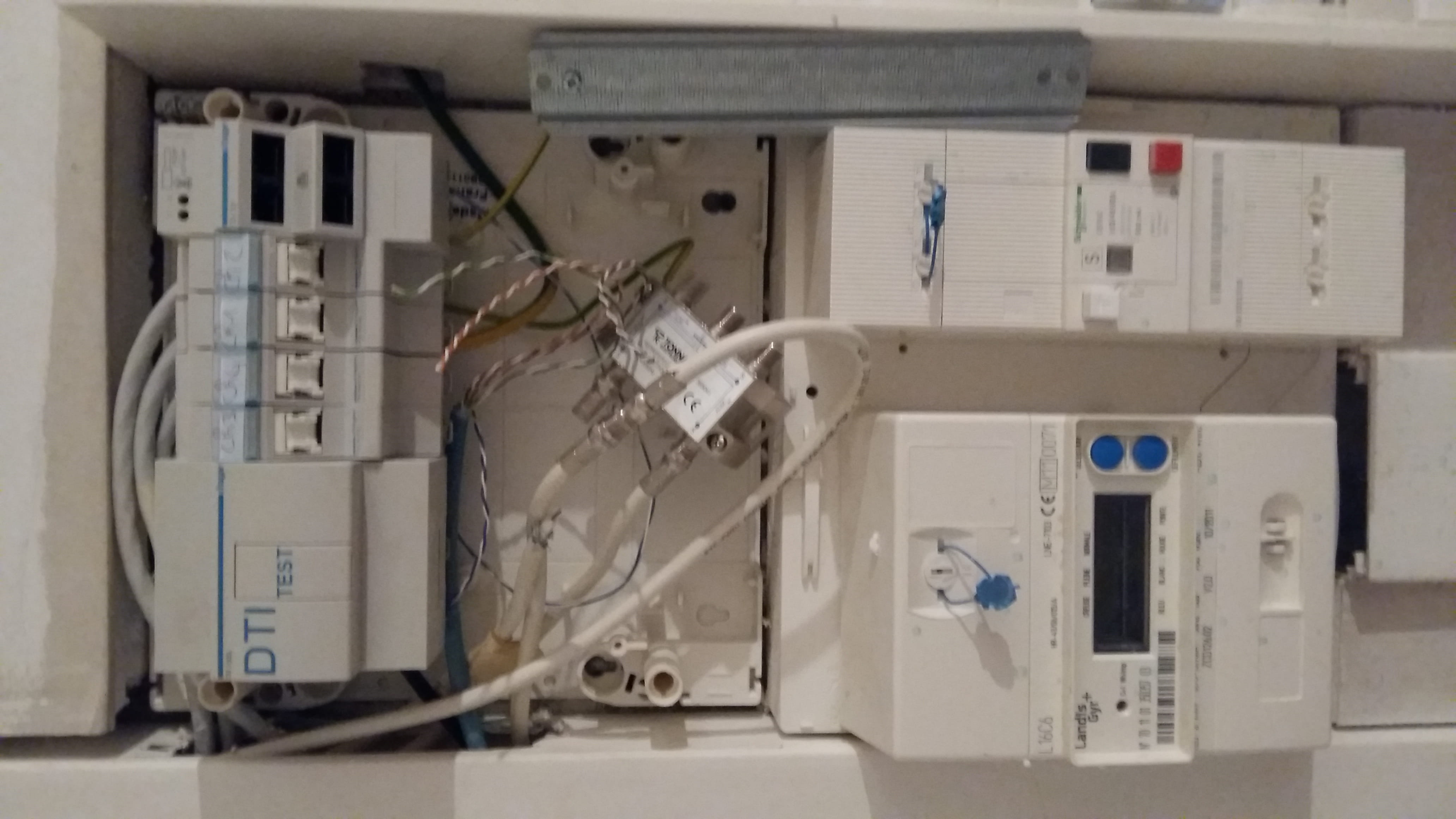

Je sais que la question à déjà été posée plusieurs fois mais je n'y comprend rien....
Dans mon aerage j'ai un boîtier dti à côté de mon tableau électrique. (Voir photo )
Je voudrai brancher ma box à côté de se panneau.
Je ne sais absolument pas par où commencé. Je n'y connais absolument rien...
De plus je n'est que 4 "modules" sur le tableau de brassage qui correspond à mes 4 chambres. Mais je n'est pas de module pour le salon... par contre il y a un gros câble bleu qui sort de mon boîtier (je pense qu'il doit correspondre à mon salon)

il faudrait que tu vérifies que ce câble bleu aboutit bien à la prise murale du salon en la démontant.
Après tu remets juste un module rj45 femelle au bout, pour t'en servir comme les 4 autres.
le port adsl de ta box tu le relies à l'une des 4 prises du répartiteur téléphonique hager tn131 à droite, il semble être relié en sortie du DTI.
les ports ethernet vers les prises murales.
et ... Voili Voilou Voila ! -
Merci pour ta réponse. Alors j'ai essayer comme tu me dit. La box fonctionne mais j'ai fait un test en branchant un telephone dans chaque pièce pour testé le rj45, et pas de tonalité. ... pourtant l'électricien nous avait câblé toute les prises.
Par contre pour le salon ma télé fonctionne avec les chaînes de sfr sans avoir relié le décodeur à la prise rj45... cela marche avec le câble antenne... (j'ai une parabole ça doit être pour ca)...
