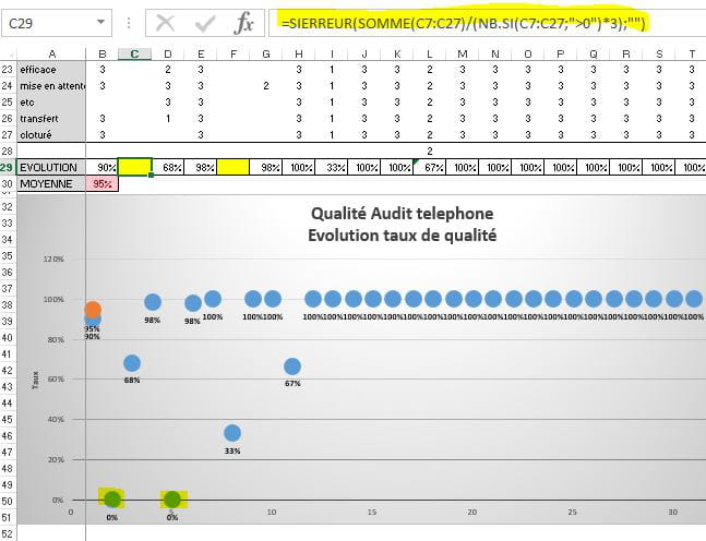

Ne pas afficher les 00 dans les graph
J'ai un graph qui reprend les données d 'un fichier et le problème se pose losrque la cellule est vide = le graph le traduit par 0 alors que je veux qu'il l'ignore.
-> Le graph et mes moyennes ne sont donc pas correctent
Un grand merci par avance de votre aide
    dans ta formule, a la place du "" de la fin, met #N/a
    Crdmt

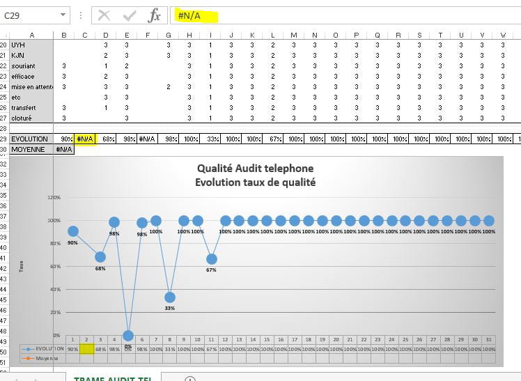

      J'ai toujours le même problème même si au lieu d'une cellule vide je vois bien apparaitre #N/A
      Toutefois, lorsque que je modifie manuellement la cellule en ecrivant #N/A en lieu et place de la formule, le probleme se corrige dans mon graph.
      => Ici je veux un minimum de correction manuelle aussi ton expertise me serait précieuse pour résoudre ce problème persistant.
        Il ne faut pas mettre #N/A entre guillemets !
      2. Raymond,
        Merci mon graph ne présente plus d'erreur.
