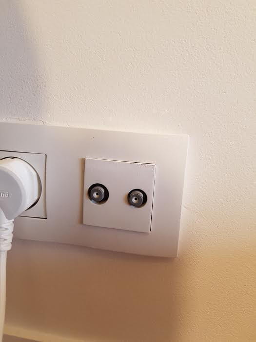

  6. Starkapus Messages postés 44 Statut Membre 14
    J'ai cherché et justement aucune prise "tv" à mon grand regret! voici en photo ce que j'ai, il y en a 2 comme ça. J'ai beau faire des recherches de chaine avec la TV en modifiant des paramètres y'a rien à faire.

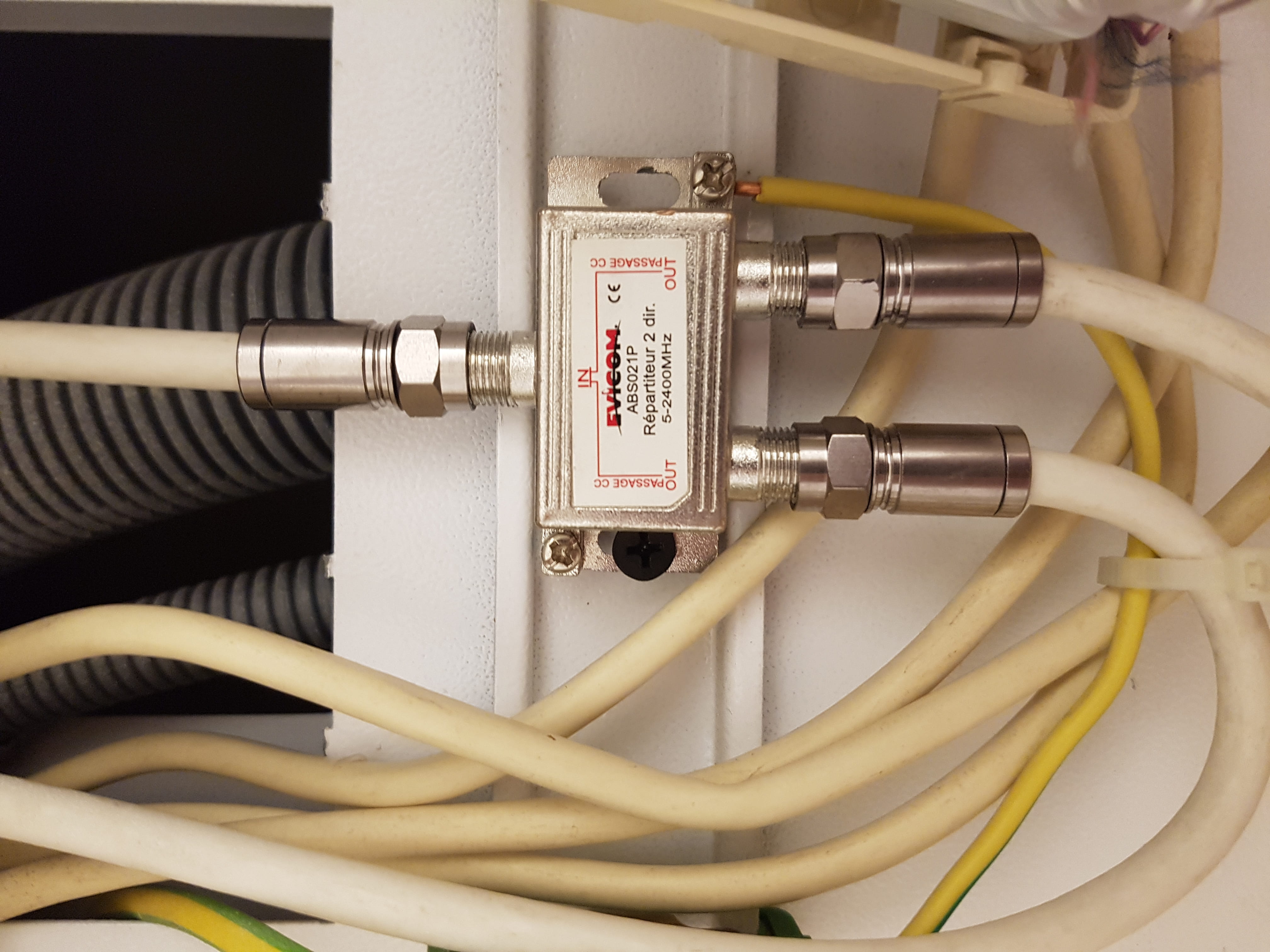

    Elles sont bien raccordés à mon tableau électrique, il y a un répartiteur voir photo (encore merci à vous)
  11. Andy31200 Messages postés 26918 Date d'inscription   Statut Modérateur Dernière intervention   12 201
    Merci pour la photo mais ce type de répartiteur peut très bien servir en TNT qu'en satellite

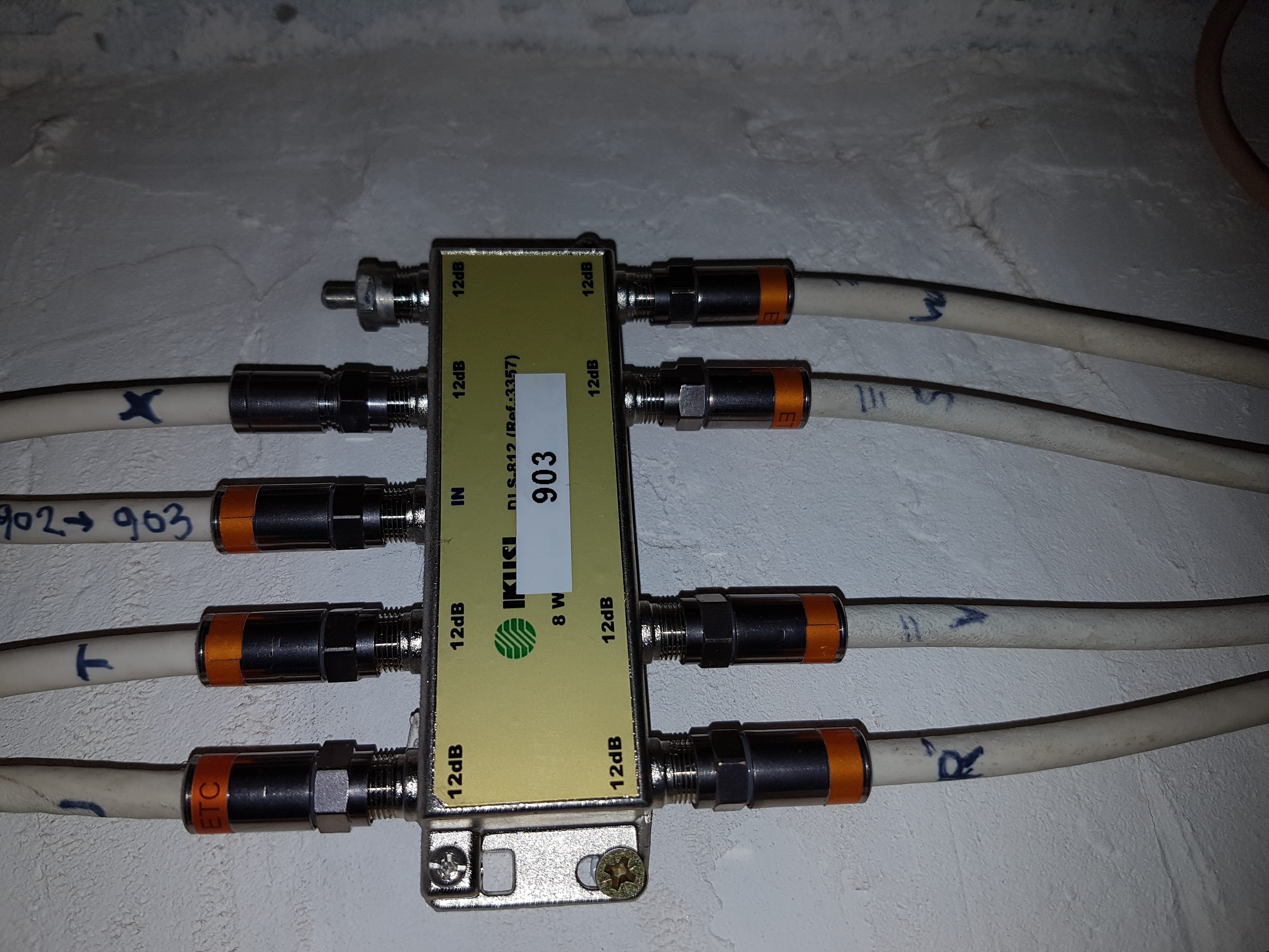

  12. matousurnet Messages postés 1179 Date d'inscription   Statut Membre Dernière intervention   506
    tu n'as pas mis la photo de la répartition du couloir...
    ca pourrait aider a comprendre

  14. Starkapus Messages postés 44 Statut Membre 14
    matousurnet voici la photo du répartiteur du couloir (partie commune)
    Poupougne13 bonsoir, concernant les réglages c'est très basique :
    "recherche automatique" en mode "hertzien" et chaines "analogique et numérique". ça cherche et au final : 0 chaine trouvée :(
    1. matousurnet Messages postés 1179 Date d'inscription   Statut Membre Dernière intervention   506
      C'est un dérivateur "classique" dans la distribution du rateau en collectif...
      le mieux c'est de te rapprocher de la gestion de l'immeuble qui fera intervenir l'antenniste qui a le contrat d'entretien...
  15. Starkapus Messages postés 44 Statut Membre 14
    bonjour à tous, j'ai un début de réponse à mon problème!
    le petit répartiteur dans mon couloir (tableau electrique) est HS.

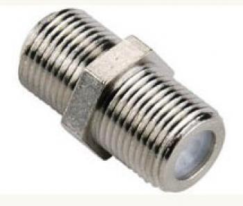

    j'ai mis la TV dans le couloir avec le fil tv direct sur l'arrivé TV j'ai eu 11 chaines trouvés sans pouvoir les afficher car j'ai pas de fiche coax F/F conseillé par Andy. J'ai juste tenté de faire contact tant bien que mal.
    Je vais allé acheter un autre répartiteur en espérant que ça résolve le souci.
    Un conseil par rapport à cet achat? une marque ou modèle ou spécificité technique à prendre en compte ? merci à tous
      Et ce qui ne me plait pas trop c'est la mise à la terre du répartiteur, essaie de débrancher le fil jaune /vert , c'est peut être ça qui fout le bouzin.
      Quant au répartiteur :
      http://www.flukenetworks.com/sites/flukenetworks.com/files/image_cache/image13.gif
  16. matousurnet Messages postés 1179 Date d'inscription   Statut Membre Dernière intervention   506
    La mise à la terre est obligatoire dans les installations collectives...

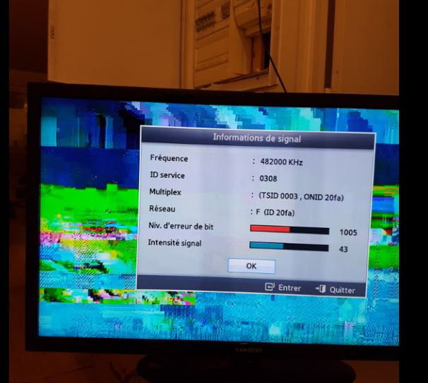

  17. Starkapus Messages postés 44 Statut Membre 14
    y'a du mieux mais c'est pas encore ça! à défaut de trouver un répartiteur, j'ai donc acheté une fiche coaxial type F en femelle/femelle.
    Je me raccorde donc en direct à l'arrivée d'antenne dans mon tableau electrique avec la TV dans le couloir. Je capte des chaines cette fois-ci : 6 chaines mais elles ne s'affichent pas! trop d'erreur et l'intensité du signal pas top.. ne dépasse pas 43 (photo) quelqu'un à une idée ?
    Merci à vous
      Déjà dit : faire intervenir l'antenniste attitré...
