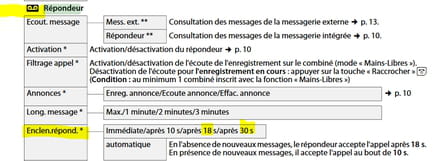

    Comme dit plus haut c'est en durée avant déclenchement que le AS405A se programme.

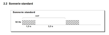

    En France les sonneries durent environ 5s==> 5 sonneries (25s)

    Si vous avez un AS405A voir extrait de la page page 23 de la notice pour vérifier ou changer le réglage
    La notice : http://www.electrocom.fr/media/catalog/product/me/GIG-12984-ME.pdf
