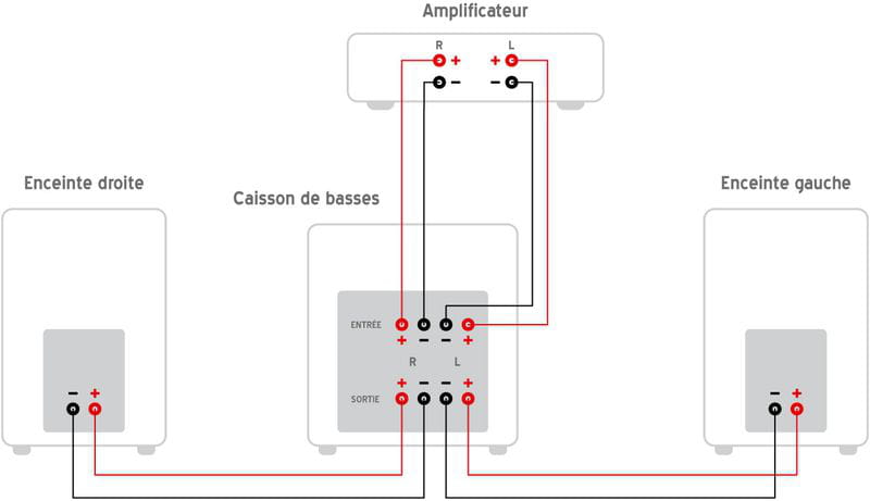

              5. Non je veux pas le revendre. Et si je branche tout comme ça avec le caisson basse actif est ce que ce schémas est correcte.
                  Ce schéma est correct
              6. Euh je me suis tromper celui là mais les haut parleur je les branche sur l'ampli http://www.google.com/...
                  Ce lien renvoie à une quirielle de caissons...
                2. @Andy31200Ok donc si je branche tout comme sur la première image sa devrait fonctionner sauf que j'ai 5 enceintes.
