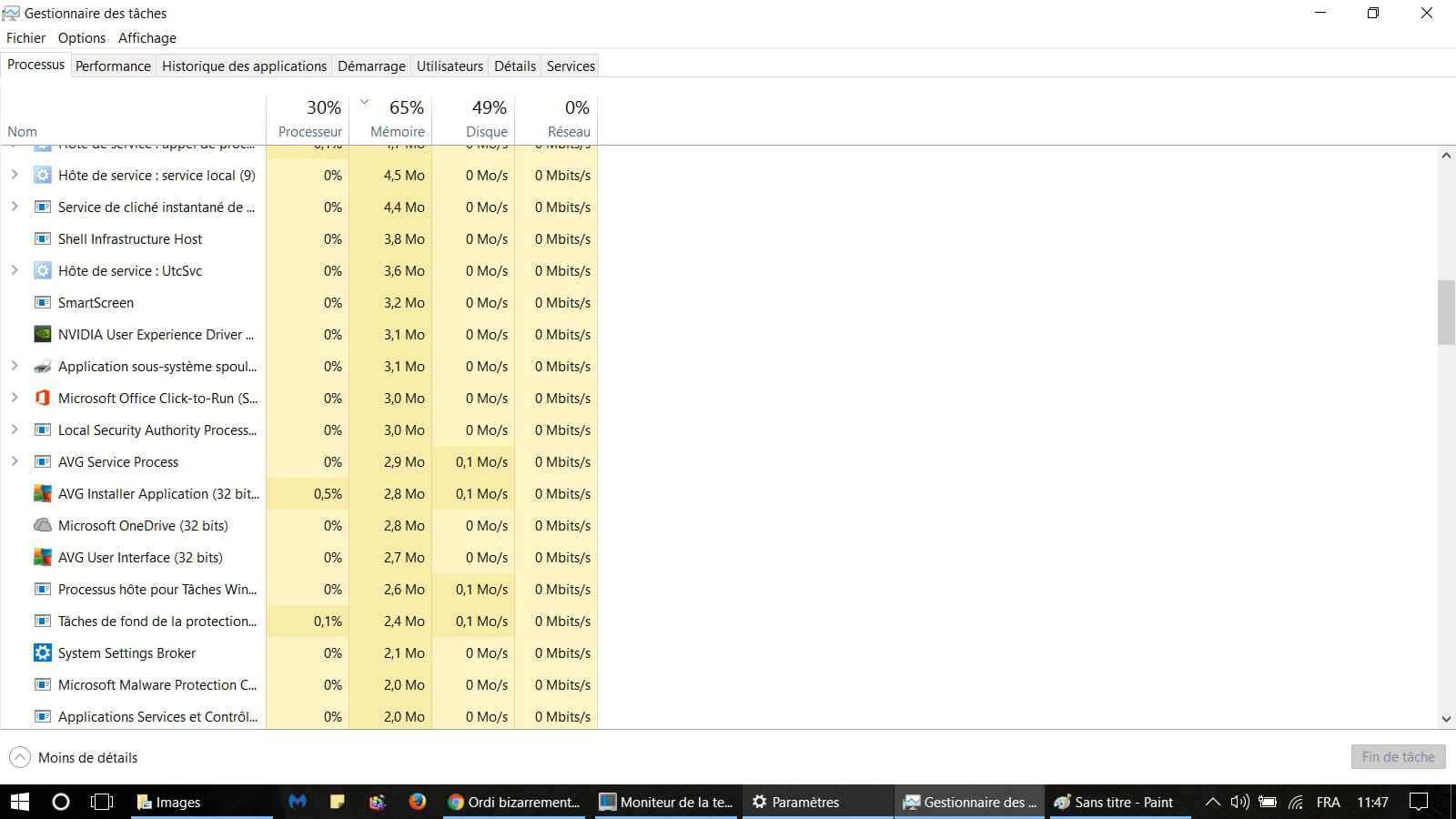

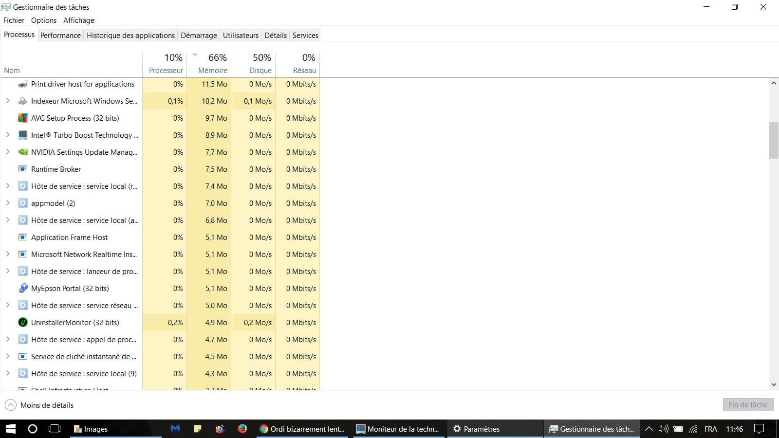

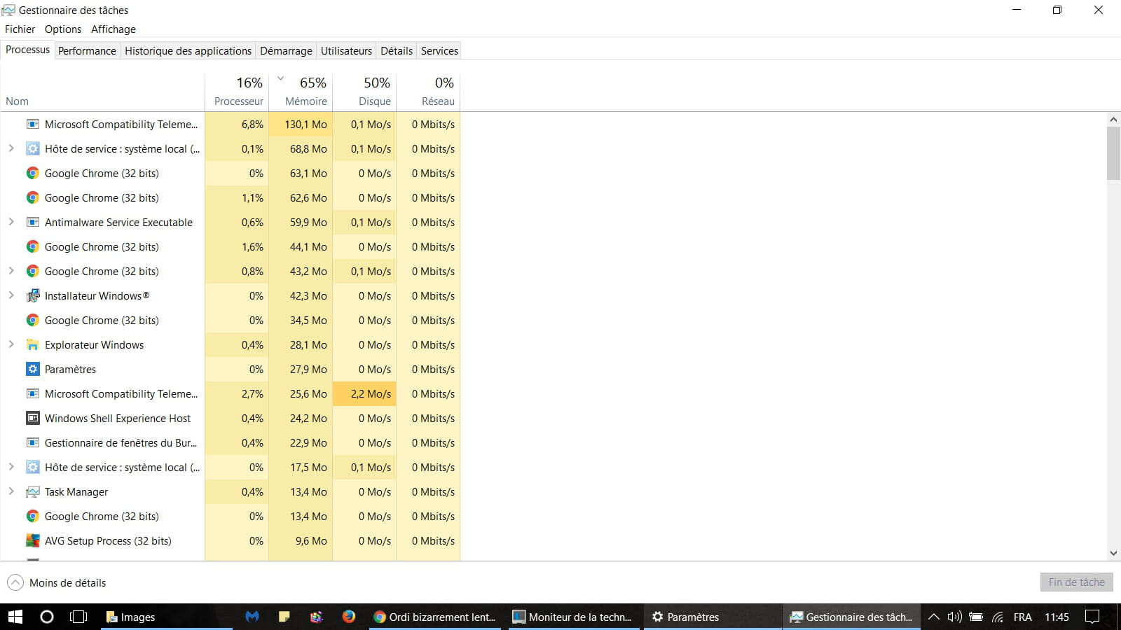

    Ouvre le gestionnaire de tâches
    En bas à gauche, clic sur afficher tous les processus/détail, si présent.
    Clic sur l'onglet Processus.
    (Si tu es sur Windows 7 : Clic en bas sur "afficher tous les processus de tous les utilisateurs").
    Clic sur la colonne CPU pour trier les processus par ordre d'utilisation de Processus.
    Fourni des captures d'écran du gestionnaire de tâches.

    2. Bonjour jai mis les 3 première images ils en reste 5 je suis desolé du temps que ça prend mes que j'appuis sur l'icone image ça ne marche pas a chaque fois ...
