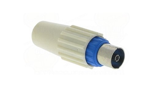

Je vois que ta fiche antenne est verte, donc vraisemblablement à l'ancienne norme 9 mm alors que la prise femelle de ta TV est à la nouvelle norme 9,52 mm, il se peut que ta fiche verte "nage " dans la femelle de la TV et fasse ainsi mauvais contact.
Fiche 9,52 ( bleu ) :

Le câble HDMI est relié à un boitier de Bouygues car c'est le fournisseur d'accès, mon antenne fonctionnait jusqu'à hier soir tt à fait normalement, effectivement la prise verte nage un peu dans la prise femelle. Est-ce que je peux, avec mes toutes petites capacités, changer cette prise? En ce qui concerne le câble noir, c'est lui qui bringuebale, alors entre lui et la prise antenne, il se peut que tous les deux fasse mal fonctionner le téléviseur.
Encore merci -
ModérateurPour changer ta prise coaxiale :
https://regietvc.pagespro-orange.fr/fichier%20pdf/install.pdf -
