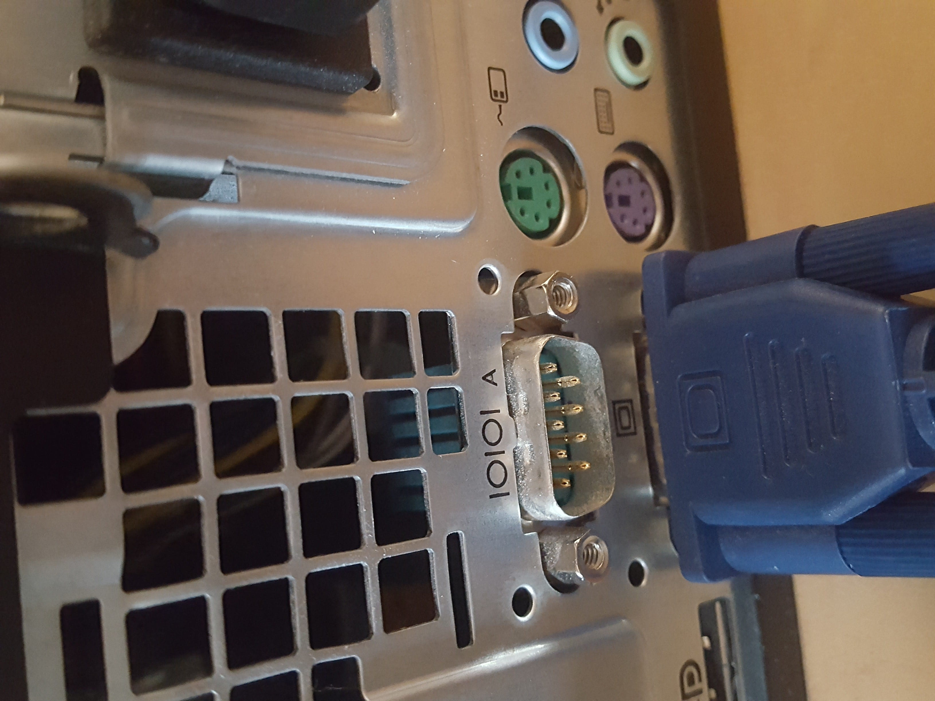

Sur mon PC je dispose d'un écran branché sur la prise VGA.
Souhaitant brancher un second écran, j'ai pensé que la prise avec l'indication" IOIOIO " (photo ci-jointe) était une prise VGA classique sauf que la fiche n'est pas la même.
Pouvez-vous m'indiquer si la prise permet de connecter un écran ?
Et si oui, comment s'appelle-t-elle pour que je puisse chercher le bon câble ou le bon adaptateur ?
Par avance merci pour vos réponses.
Il s'agit en fait d'un port série (ça ressemble à un VGA inversé), qui était plutôt utilisé pour des périphériques spécifiques, modem 56k, outils de diagnostique mécaniques, etc.
Pas d'écran connectable là dessus.
Cependant juste en dessous tu as un "DP" aussi appelé DisplayPort, qui lui transite de l'image en numérique.
Tu dois probablement avoir une sortie DVI blanche, aussi... fourni une vue plus large de l'arrière de la carte mère et on verra les autres options ;-)

Je n'ai pas de sortie DVI justement (par laquelle j'avais l'habitude de passer sur d'autres PC).
Du coup je peux acheter ce genre de câble ?
https://www.cdiscount.com/informatique/composants-informatiques/mini-displayport-vers-vga-mini-dp-cable-adaptateur/f-107130605-auc9453600166507.html?idOffre=111685808#mpos=4%7Cmp
https://www.cdiscount.com/informatique/cables-connectiques/tout-neuf-dp-cable-adaptateur-vga/f-1072015-auc0600231420662.html?idOffre=109231152#mpos=6%7Cmp- Attention : le DisplayPort est numérique quand le VGA est analogique.
Généralement un simple adaptateur ne suffit donc pas, comme pour le HDMI. Il faudrait plutôt un convertisseur.
De plus la carte mère n'est pas en mini-DisplayPort mais en displayport simple ;-)
